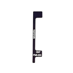

#1 Hardtail94 (15.06.2015, 21:12)
http://de.wikipedia.org/wiki/Kerbwirkung
Kauf dir bitte einen passenden Adapter.
Eine Bremse ist ein Sicherheitsbauteil, da spart man als letztes..

#4 Enginejunk (15.06.2015, 22:23)
was soll passieren? musste ich bei einer Hayes bremse auch machen.

#9 frostydragon (15.06.2015, 22:37)
an bremsen sollte man echt nich rumschnibbeln. nich umsonst sind die druckstreben mit der bremsaufnahme immer verstärkt
Avatar
#10 DHFoes (15.06.2015, 22:37)
Ach das hab ich vor Jahren schon gemacht und funzt. Heut zu Tage gibt's doch viel dünnere Adapter. Ich würde zwar mittlerweile auch passende kaufen aber bedenken hätte ich hier bei auch nicht.
Avatar
#11 Enginejunk (15.06.2015, 22:41)
wenn jetz noch einer sagt das er stehbolzen in die gabel geklebt hat weil das gewinde ausgerissen ist gibts bestimmt ärger.

#15 iMmune (15.06.2015, 22:48)
man hätte auch einfach scheibchen unterlegen können. aber wäre wohl zu einfach gewesen.
Avatar
#16 Müs Lee (15.06.2015, 22:48)
Dann passt es mit der Reibringhöhe nicht mehr unbedingt.

#21 iMmune (15.06.2015, 23:07)
der part mit der festigkeit bezog sich auch auf den schreihals über mir. wird der adapter so halten? vermutlich ja. wären 2 scheibchen die einfachere und besserere lösung (mal abgesehen von nem passenden adapter)? ja. wichtig ist es aber auf jeden fall 2 scheiben zu verwenden sonst ist der sattel schief auf dem adapter und hat nur linienberührung an einer kante. das setzt sich schnell und dann ist die Zange lose.

#22 on any sunday (15.06.2015, 23:21)
Danke für die amüsante Unterhaltung.
Vielleicht sollte einer Magura warnen, weil der Originaladapter ungefähr halb so dick ist.

#25 iMmune (15.06.2015, 23:34)
die aussage "der originaladapter ist nur halb so dick" ist einfach so unglaublich dumm. bezieht sich jetzt nicht auf den konkreten fall hier, bevor jetzt alle wieder aufschreien. ich sagte ja bereits dass die bastellösung vermutlich halten wird. aber es kommt eben oft nicht nur auf die reine materialstärke an sonder eben auch auf die geometrie die zur art der belastung passen muss. daher zeigt so eine aussage schön, dass man im prinzip keine ahnung hat

#27 on any sunday (16.06.2015, 00:02)
Mir ist schon klar, das der kurvige Verlauf des Originaladapters durchaus einen Sinn hat und es nicht nur auf die Materialstärke ankommt. Aber ich finde es schon amüsant, das Leute auf Grund eines Fotos beurteilen können, das der Adapter unweigerlich kollabieren wird, weil man ca. 1mm Material teilweise abgetragen hat.
Wenn man das Teil im Original sieht, würde man auf diese Idee nie kommen. Ist der Unterschied zwischen Theorie und Praxis.

#42 willibike (16.06.2015, 11:20)
Lass Dir das Bildchen auf Deinem Grabstein kleben!
Die unterschiedlichen Materialstärken der Adapter- Hersteller lassen nicht das Verfahren zur Herstellung erkennen. So gibt es geschmiedete Teile die recht schlank ausgelegt sind und die, die aus dem Stück gefräßte o. gestanzte Teile verwenden die zur Festigkeit mehr Masse brauchen!
Sollte ein Versagen der Bremse, nach einem Unfall, ein Gutachter feststellen daß die Bremse manipuliert wurde kann die Versicherung Dir den Schutz verwehren!
Ist es das Wert?

#43 Azrael (16.06.2015, 15:26)
Ich hab nicht die geringste Ahnung von Physik oder Kerbwirkung. Wird dieser Steg in der Mitte überhaupt belastet? Sollte die Kraft, die da wirkt, nicht über die Schrauben in die Gabel geleitet werden?
Und was passiert, sollte der Steg wirklich brechen? Da sind immerhin Stahlschrauben verbaut.

#44 frostydragon (16.06.2015, 15:53)
also es kann in ausfällen durchaus passieren, dass da ne gewisse biegebelastung draufkommt. im normalfall natürlich nich. aber im normalfall brechen zb auch die bremssattel nich und es passiert trotzdem
Avatar
#45 Müs Lee (16.06.2015, 15:59)
Da ist immer eine Biegebelastung drauf, schau dir mal genau an wo die Gewinde zur Befestigung des Bremssattels sitzen und wie das eingeleitetet Bremsmoment wirkt.

#48 on any sunday (16.06.2015, 18:41)
Ich bin zwar bekloppt, aber so bekloppt auch nicht. Aber selbst dann werden sich die Schrauben nicht fluchtartig verabschieden.
Wenn ich gewusst hätte, welche Anteilnahme ich durch das Bild erreichen würde......ich bin gerührt und nicht geschüttelt. Ich beschraube schon über 30 Jahre zweirädrige Fahrzeuge und wenn ich der Meinung wäre, die Maßnahme würde das Teil zusammenbrechen lassen, würde ich damit garantiert nicht rumfahren.
Zu allem Unglück fällt mir jetzt ein, das ich die Befestigungsschrauben höchst fahrlässig ohne Drehmomentschlüssel angezogen habe, das kann nur noch schiefgehen.
Ach so, den Grund, warum ich damit überhaupt fahre, hat Herr Muckal im Kommentar 40 genau beschrieben.
Aber wer weiss, wenn ich 13 EUR entbehren kann, wird doch noch das Orschinal beschafft.

#49 frostydragon (16.06.2015, 18:48)
"Aber selbst dann werden sich die Schrauben nicht fluchtartig verabschieden."
würd ich so nich sagen, weil dann kann der adapter und damit der bremssattel sich verdrehen, verkanten und naja schlimme dinge

#56 Müs Lee (16.06.2015, 21:07)
Bei 110Nm Bremsmoment und +43mm-Adapte, Materialabtrag an der tiefsten Stelle 1mm, Radius 30mm, Zentrum 20mm zur nächsten Kante entfernt: http://abload.de/img/adapter2coub.jpg Sieht in dem Bereich alles andere als kritisch aus, wer hätte es gedacht.
Avatar
#57 Hardtail94 (16.06.2015, 21:11)
Ich hab auch nie behauptet dass es nun unbenutzbar ist.
Lediglich, dass die Gefahr zu Brechen erhöht wurde, und da wirst du mir zustimmen müssen.
Und ich versteh eben nicht, wieso man das bei einem so wichtigen Teil, bezogen auf die einwandfreie Funktion der Bremse, in Kauf nimmt obwohl man sehr wenig Geld im Vergleich zu sonstigen Sicherheitskomponenten investieren müsste.
Avatar

#59 frostydragon (16.06.2015, 21:12)
nur dass der abtrag den du da gemacht hast nich so riefig is wie der hier. und son faktor macht ne menge aus. weil dann kann aus dem radius 30mm auf einmal n radius 0.01mm werden. aber whatever...

#60 Müs Lee (16.06.2015, 21:13)
Ja, erhöht. Die Sicherheit fiel von vielleicht 2 auf vielleicht 1.8. Warum man es macht? Aus Bequemlichkeit und weil es unbedenklich ist, wurde schon mehrfach hier erwähnt.

#61 Hardtail94 (16.06.2015, 21:14)
Ich hab keinerlei Ahnung von FEM-Berechnungen, auf die Schnelle kann ich auch nicht erkennen, wie du den Adapter belastet hast, aber ich vermute mal, dass du ihn auf reine Biegung belastet hast?
Avatar
#62 Müs Lee (16.06.2015, 21:17)
Ich habe das Bremsmoment in die x- und y-Anteile zerlegt, die Maße gibts hier: http://fcdn.mtbr.com/attachments/brake-time/917999d1408875576-who-makes-post-post-mount-rear-adapters-rear-pm.jpg Als Wirkdurchmesser habe ich die Mitte des Reibringes genommen, ergo 203-15/2 = 195.5mm. Die Kraft in x habe ich 50/50 auf beide Bohrungen verteilt, die y-Kräfte mit der Momentengleichung.

#65 frostydragon (16.06.2015, 21:23)
und dann sieht man dass der ingenieur mit ungenauer dreiecksvernetzung versucht was zu berechnen und kerbwirkung ausser acht lässt

Wie gesagt, ich habe es um die Achse angreifen lassen mit dem mittleren Reibringradius als Hebel.

Der test ist aber nicht ganz richtig, die Hope lässt sich Werkzeuglos verstellen!
Und dann kann man mit der dosierbarkeit arbeiten bis man sein eigenes Set Up gefunden hat.

was die Dosierbarkeit hier mit der Belastung des Adapters zu tun hat ist mir aber auch noch nicht ganz schlüssig.

Sachlich? Meint das gebetsmühlenartig die Kerbwirkung zu beschwören? Es ist doch nicht euer Kopf, der angeblich in höchster Gefahr schwebt, so what?

Mein gefeilter Adapter ist schon 3 Jahre im Fahrrad und hält bombenfest.
Was hier wieder für ein Aufriss gemacht wird ist echt unglaublich.

Besonders wenn man bedenkt wieviel Bremsen mit dem PM 180mm Adabter verbaut werden. Das kann man ja schon in Prozent ausdrücken, wieviel kein normgerechtes unbeschädigtes Gewinde mehr in der Gabel haben ...und sie wissens netmal

Ich machs auch nur um selbst genau herauszufinden was da passiert, es interessiert mich halt . Ob andere das nun abkaufen ist mir Wurst, ich hab mein Ergebnis

Oh, Bremsadapter anfeilen würd ich niemals machen, viel zu Unsicher. Vom Kettenriss bis zur Gehirnerschütterung gibts da viele Szenarien die passieren könnten... Besser und vorallem sicherer ist diese Methode:

Kaum ist Shimano weg, schon passt es auch an Magura
Eine pragmatische Herangehensweise.

Viel halten muß der Steg doch eh nicht.
@esta, Das mit dem gerade runterschleifen kann doch jeder.
