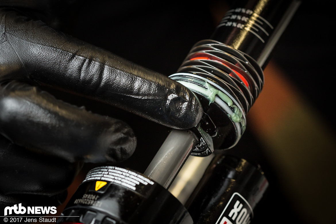

Das Fett wird mit dem Finger auf der Dichtung verteilt.
Jetzt wird die Luftkammer wieder über den Dämpfer gestülpt und bis oben ans Gewinde gedrückt
Auch die Innenfläche der Hülse wird mit Fett benetzt
An die X-Ringe kommt das Schmieröl nur sehr schwer, deswegen wird hier Fett verwendet.
Auch der Dichtring in der Hülse muss gefettet werden.
Sind alle Dichtungen montiert, kann der Zusammenbau beginnen. Zuerst werden die X-Ringe mit Dynamic Seal Grease benetzt.
Bei der Montage müssen alle Dichtungen wieder Schritt für Schritt am richtigen Platz angebracht werden. Dabei ist vor allem auf einen guten Sitz der O-Ringe zu achten.
Am Super Deluxe werden keine Gummiringe mehr verwendet, sondern diese Plättchen
Der Ausbau gelingt genau anders herum: Plättchen vorsichtig vom dickeren Ende des Kolbens lösen und entnehmen
Der Volumenspacer-Einbau ist einfach: Plättchen einsetzen...
Das Fett wird mit dem Finger auf der Dichtung verteilt. im Album Rock Shox Dämpfer Service und Tokens
