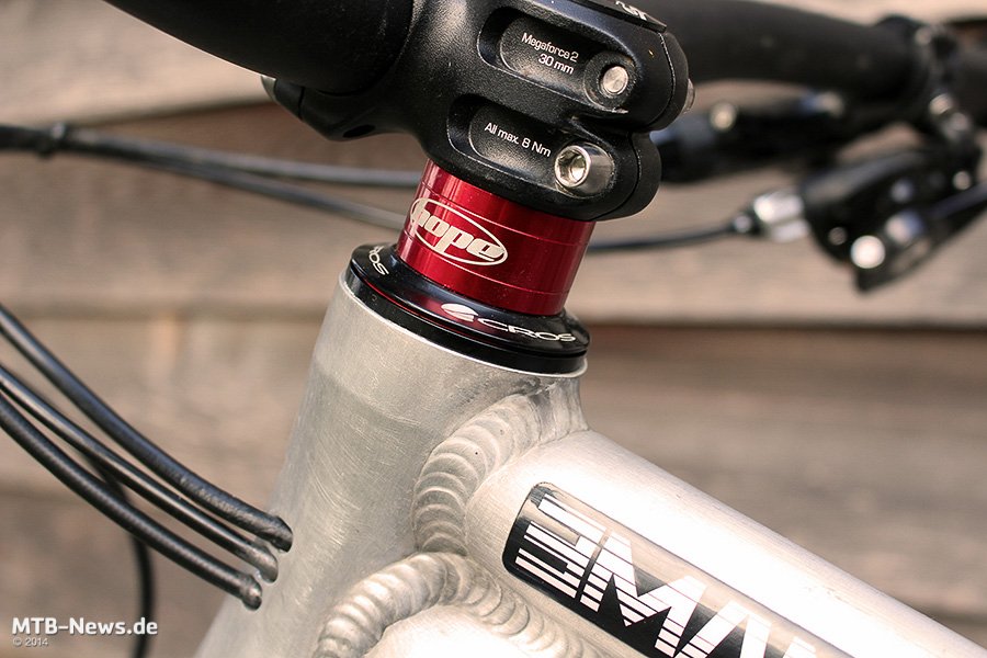

Die Geometrie ist auch kurze Vorbauten ausgelegt (hier 30mm) - als großer Fahrer verbaut Giacomo einige Spacer für eine etwas höhere Front.

Einer der Knackpunkte beim Prototypen: Die ins Steuerrohr laufenden Leitungen schleifen beim Lenken am Schaft. Hier wird für die Serie noch nachgebessert.

Die Geometrie ist auch kurze Vorbauten ausgelegt (hier 30mm) - als großer Fahrer verbaut Giacomo einige Spacer für eine etwas höhere Front. im Album Teil 3 - Fahren bis der Fahrer glüht
