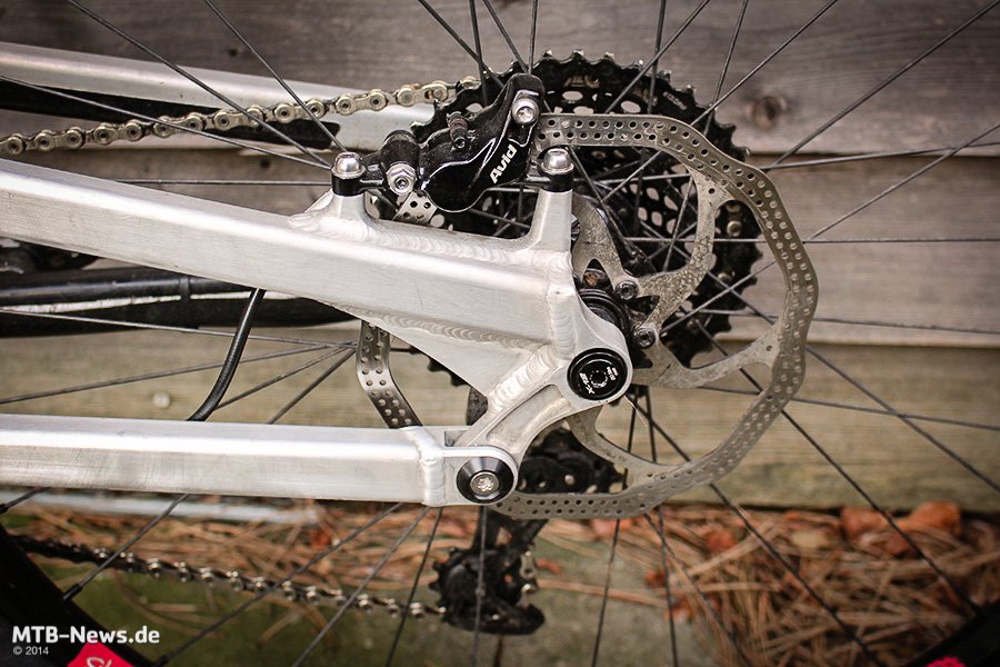

Hier gibt es Nachholbedarf: Der Hinterbau des 650b Testrades ist ein wenig zu weich für die stärker flexenden Laufräder. Hier soll es in der Serie mehr Steifigkeit geben.

Hier gibt es Nachholbedarf: Der Hinterbau des 650b Testrades ist ein wenig zu weich für die stärker flexenden Laufräder. Hier soll es in der Serie mehr Steifigkeit geben. im Album Teil 3 - Fahren bis der Fahrer glüht
