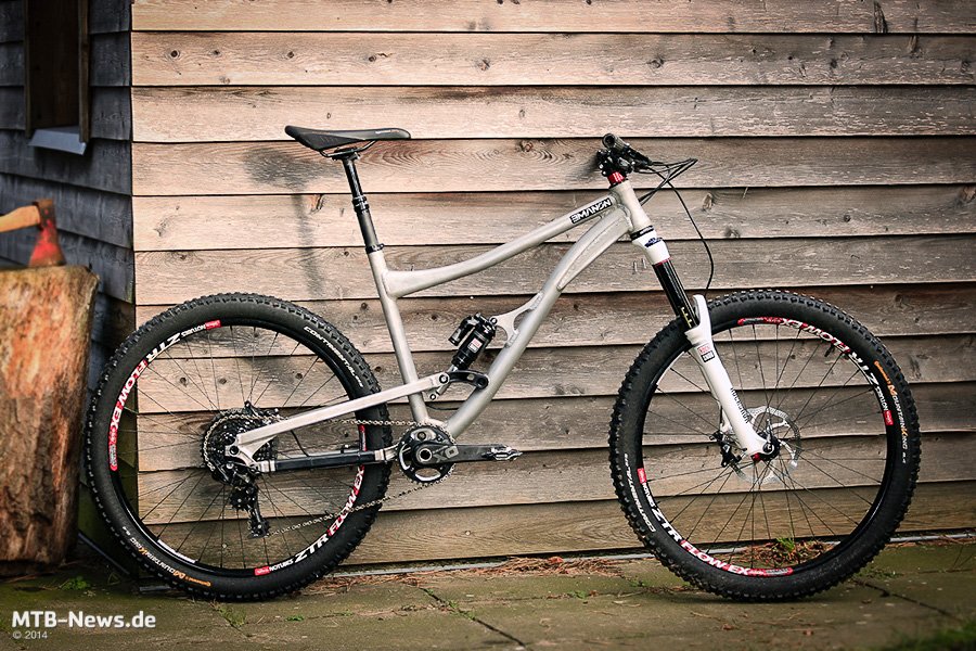

Beide Testrahmen (26" und 650b) sind in Rahmengröße L hergestellt worden. Die Sitzrohre sollen zur Serie jedoch noch ein Stück kürzer werden, um den Verstellbereich der Reverb besser nutzen zu können.

Das Komplettrad: Der leichte Aufbau mit Rock Shox Pike, Syntace Cockpit und ZTR Flow EX Felgen sowie einer Sram X01 Schaltung ist die Testbasis

Beide Testrahmen (26" und 650b) sind in Rahmengröße L hergestellt worden. Die Sitzrohre sollen zur Serie jedoch noch ein Stück kürzer werden, um den Verstellbereich der Reverb besser nutzen zu können. im Album Teil 3 - Fahren bis der Fahrer glüht
