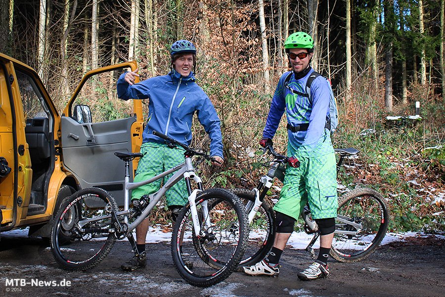

Und dann geht es Los! Das EMANON-Team geht mit den ersten Prototypen des CAN EN auf Testfahrt
Einer der Knackpunkte beim Prototypen: Die ins Steuerrohr laufenden Leitungen schleifen beim Lenken am Schaft. Hier wird für die Serie noch nachgebessert.
Die Geometrie ist auch kurze Vorbauten ausgelegt (hier 30mm) - als großer Fahrer verbaut Giacomo einige Spacer für eine etwas höhere Front.
Innen verlegter Zug für die Rock Shox Reverb Stealth Sattelstütze und die sauber gesicherte Achse für das Hauptlager.
Hier gibt es Nachholbedarf: Der Hinterbau des 650b Testrades ist ein wenig zu weich für die stärker flexenden Laufräder. Hier soll es in der Serie mehr Steifigkeit geben.
