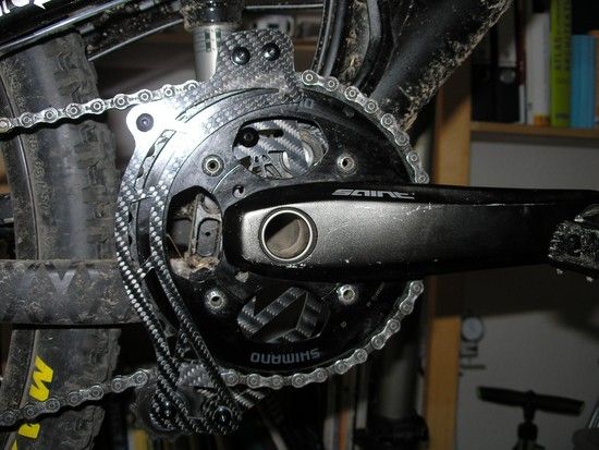

Bilder in besserer Qualität folgen.
Komplettgewicht: ca. 80 Gramm

ist ne sehr schöne weiterentwicklung der carbocage mit voller fullytauglichkeit. top arbeit

Ja Weiterentwicklung musste sein, bei der vorherigen Version war der untere Käfig nicht wirklich steif genug.
Unabhängig von der CarboCage war mir der Bügel der beide Käfige vereint die sinnvollste Lösung - ich hab den auch nur außen (die CarboCage hat zwei so durchgehende Teile), innen sind es oben und unten nur zwei kleine Käfige (siehe hier: http://fstatic1.mtb-news.de/img/photos/1/9/1/4/7/_/large/KeF_V3_3.jpg)
Komplettgewicht mit allen Schrauben etc. liegt bei ca. 80 Gramm
Zu den Kurbeln: die sehen nur so aus weil der Vorbesitzer die so zerschrammt hat ich hab da nix zu beigetragen

#8 Master | Torben (09.07.2009, 17:13)
Schlechte Nachrichten - die Kette schlägt doch an der einen Schraube an...
Ich werd die Führung jetzt aber erstmal ne Weile fahren um zu schauen wie sie allgemein hält und dann nochmal eine letzte Überarbeitete Version fertig machen Die dann voll Fullytauglich ist

#12 evil_rider (30.01.2012, 15:25)
was für carbon ist das? 3k ja nicht, dafür isses zu fein.

#13 ROCKBIKE_4X_NDW (30.01.2012, 16:06)
Erinnert ein bisschen an die Führungen von Weeze. Weitermachen.
Avatar
#14 Master | Torben (07.02.2012, 22:04)
@Schneidwerk - jain, da zur Zeit ohne Fräse :( @evil - gute Frage, war noch übrig @ Rockbike - wer oder was ist Weeze?

#17 Master | Torben (08.02.2012, 22:02)
Schicke Führungen haben die Jungs da - da meine Führung vom Sommer 2009 ist könnte es aber auch sein, dass die Weeze ein bisschen an meine erinnert :D

#19 Master | Torben (11.02.2012, 14:36)
Das stimmt wohl, obwohl ich keine Führungen mehr mit Ausfräsungen mache - zu wenig Gewichtsreduktion bei doch teils massivem Steifigkeitsverlust.
