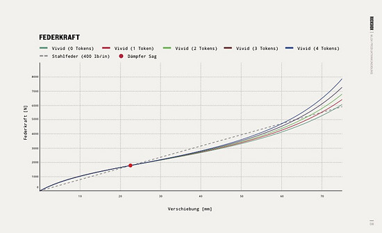

Die Möglichkeit, Volumenspacer zu verbauen, besteht selbstverständlich auch. Der Vergleich zum Coil-Dämpfer zeigt, dass die Kennlinie des Vivids zwar nicht ganz linear ist, aber gerade mit 0 Volumenspacern recht stark in diese Richtung geht.

Die Möglichkeit, Volumenspacer zu verbauen, besteht selbstverständlich auch. Der Vergleich zum Coil-Dämpfer zeigt, dass die Kennlinie des Vivids zwar nicht ganz linear ist, aber gerade mit 0 Volumenspacern recht stark in diese Richtung geht. im Album RockShox Vivid
