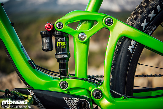

Der Maestro-Hinterbau kommt bei allen Giant-Fullies zum Einsatz

Der Maestro-Hinterbau kommt bei allen Giant-Fullies zum Einsatz im Album Trailbike-Vergleichstest: Giant Trance
ganz ähnlich wie beim berühmten DW Link-System drehen sich dabei zwei Umlenkhebel in dieselbe Richtung. Somit handelt es sich ebenfalls um ein System mit virtuellem Drehpunkt.
