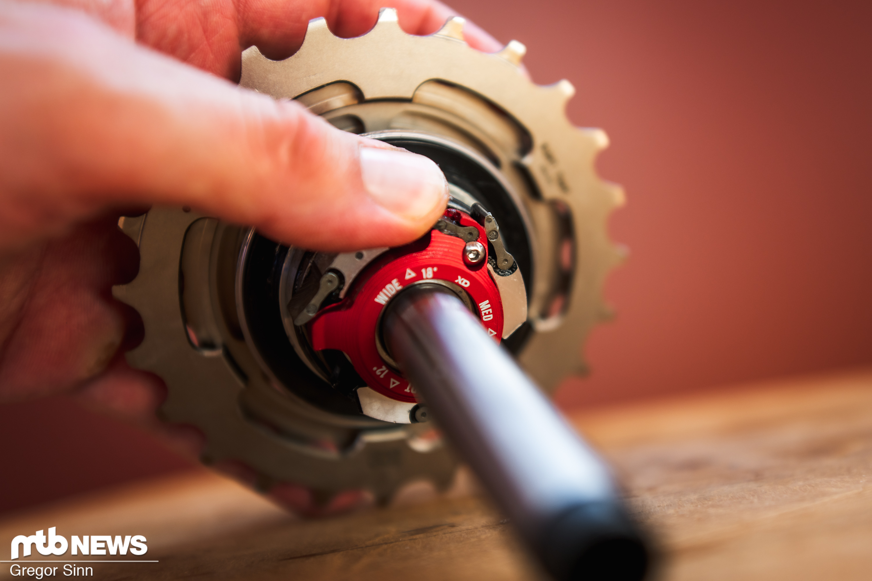

Beim Pedalieren wird der Pusher über eine einzelne Sperrklinke in die Haupt-Sperrklinken geschoben und drückt diese nach oben.
Am Stumpjumper würde ich wohl zum mittleren 15°-Setting greifen
Ballert man ungebremst bei hoher Geschwindigkeit geradeaus, ist außer etwas weniger Kettenschlackern wenig zu bemerken.
Die e*thirteen Sidekick-Nabe eliminiert Pedalkickback gekonnt
Die einzelne Sperrklinke auf dem Pusher ist immer in Kontakt mit den Zähnen und erzeugt ein leises Freilauf-Geräusch.
Das ganze System ist gesteckt.
Je nachdem, wie man den Pusher einbaut, bekommt man 12°, 15° oder 18° frei beweglichen Winkel.
Man kann die Achse bei ausgebautem Hinterrad einfach herausziehen und den Winkel ändern.
Die Endkappe muss über ein Gewinde auf die Achse geschraubt werden
e13-sidekick-1350
Beim Pedalieren wird der Pusher über eine einzelne Sperrklinke in die Haupt-Sperrklinken geschoben und drückt diese nach oben. im Album e13 Sidekick-Nabe 2025 – Neuvorstellung und Test
