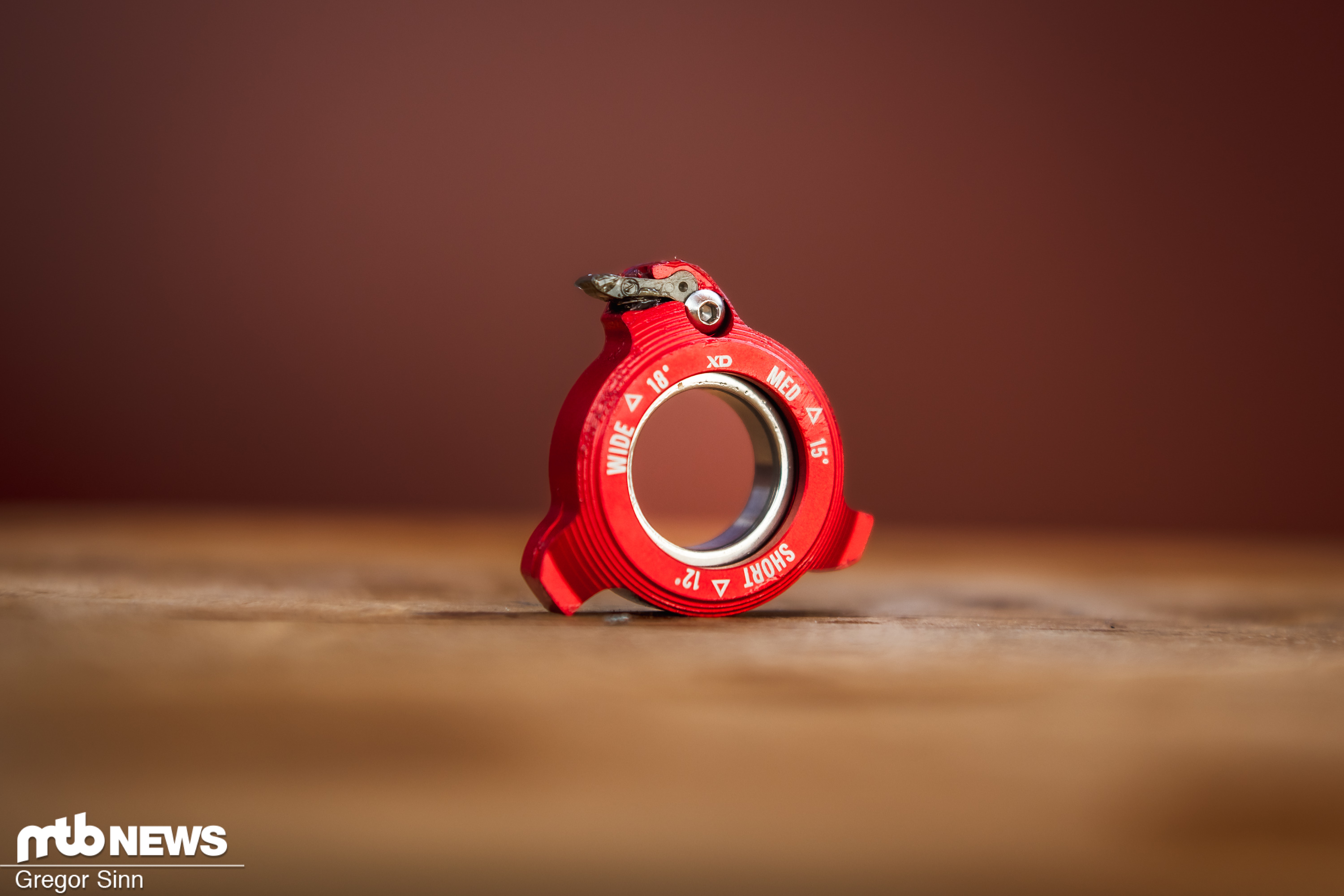

Die einzelne Sperrklinke auf dem Pusher ist immer in Kontakt mit den Zähnen und erzeugt ein leises Freilauf-Geräusch.

Beim Pedalieren wird der Pusher über eine einzelne Sperrklinke in die Haupt-Sperrklinken geschoben und drückt diese nach oben.
Das ganze System ist gesteckt.
Je nachdem, wie man den Pusher einbaut, bekommt man 12°, 15° oder 18° frei beweglichen Winkel.
Man kann die Achse bei ausgebautem Hinterrad einfach herausziehen und den Winkel ändern.

Sie stellt sicher, dass die Haupt-Sperrklinken immer die Zahnflanke und nicht die Spitze treffen. Außerdem drückt sie den Pusher unter die Haupt-Sperrklinken.
