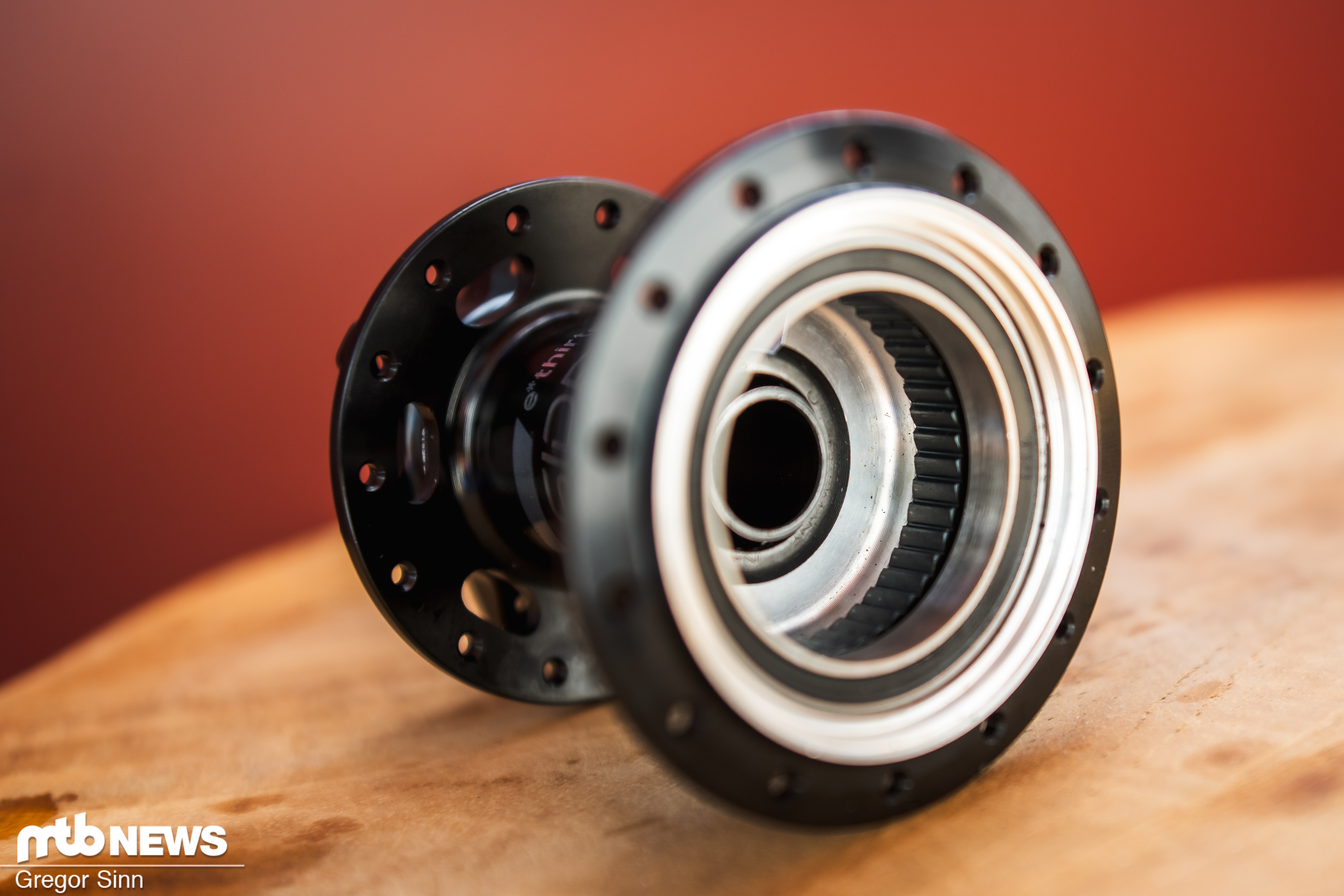

Man kann die Achse bei ausgebautem Hinterrad einfach herausziehen und den Winkel ändern.
Beim Pedalieren wird der Pusher über eine einzelne Sperrklinke in die Haupt-Sperrklinken geschoben und drückt diese nach oben.
Die einzelne Sperrklinke auf dem Pusher ist immer in Kontakt mit den Zähnen und erzeugt ein leises Freilauf-Geräusch.
Das ganze System ist gesteckt.
Je nachdem, wie man den Pusher einbaut, bekommt man 12°, 15° oder 18° frei beweglichen Winkel.
Die Endkappe muss über ein Gewinde auf die Achse geschraubt werden
e13-sidekick-1350
e*thirteen bietet die Sidekick-Nabe bereits in diversen Laufradsätzen von Trail bis Downhill an.
Es gibt sogar eine Option mit integrierter 7-fach Nabe.
Von außen verrät höchstens der dicke Wulst auf der rechten Seite, was sich im Inneren verbirgt.
Man kann die Achse bei ausgebautem Hinterrad einfach herausziehen und den Winkel ändern. im Album e13 Sidekick-Nabe 2025 – Neuvorstellung und Test
