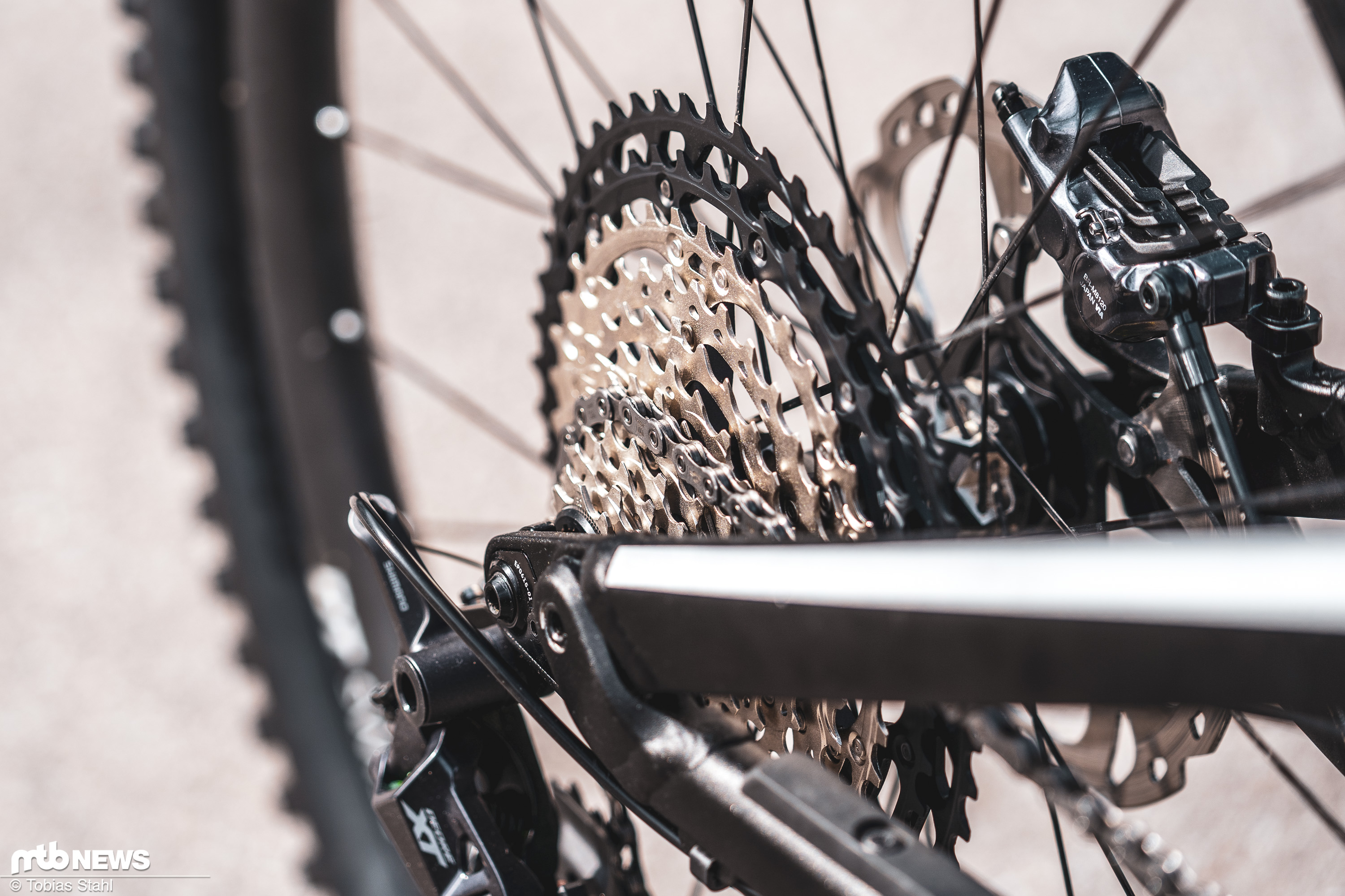

Die Kassette ist anders aufgebaut als bei SRAM: Die drei größten Ritzel sind enger gestuft, in der Mitte der Kassette sind die Sprünge größer
Die zwei größten Ritzel sind aus Aluminium gefertigt, um Gewicht zu sparen.
Wie bei Shimano üblich, sind die größeren Ritzel mit einem Aluminiumträger vernietet
Etwas ungewöhnlich, wenn man von SRAM kommt

Die Kassette ist anders aufgebaut als bei SRAM: Die drei größten Ritzel sind enger gestuft, in der Mitte der Kassette sind die Sprünge größer im Album Shimano XT M8100 Schaltung
ein nicht zu verachtender Unterschied, der je nach persönlichem Gusto positiv oder negativ zu bewerten ist.
