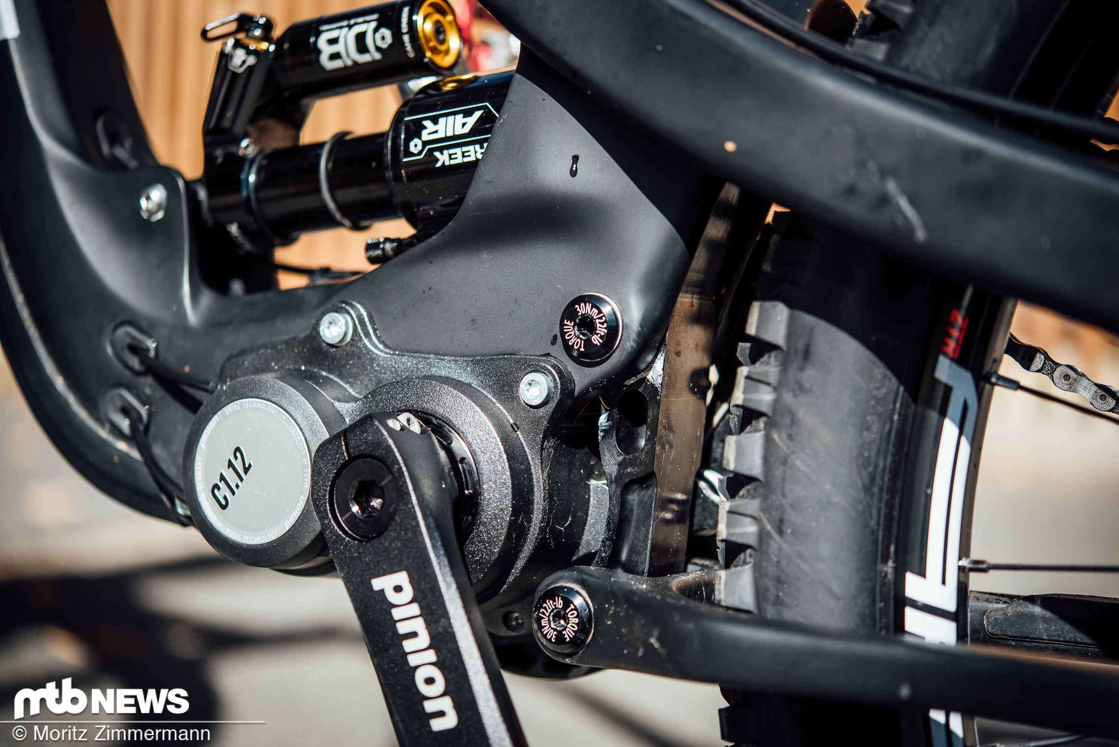

Den Antrieb übernimmt das Pinion C1.12-Getriebe, das über 12 Gänge und eine Bandbreite von 600 % verfügt.
Das Pinion-Getriebe hat seine Vor- und Nachteile. In Verbindung mit der Kettenumlenkung und dem leicht wippenden Hinterbau war die Tret-Effizienz spürbar schlechter als eine Kettenschaltung.
Der Hinterbau leistet in Kombination mit dem Cane Creek DBAir CS-Dämpfer eine hervorragende Arbeit, die wir so von Enduro-Bikes nicht gewohnt sind.

Das Getriebe aus dem Hause Pinion sorgt für einen tiefen Schwerpunkt und für weniger ungefederte Masse auf der Hinterradachse, als es bei herkömmlichen Kettenschaltungen der Fall ist.
Die Carbon-Sitzstreben sind durch einen dicken Gummi-Protektor vor Kettenschlägen geschützt.
