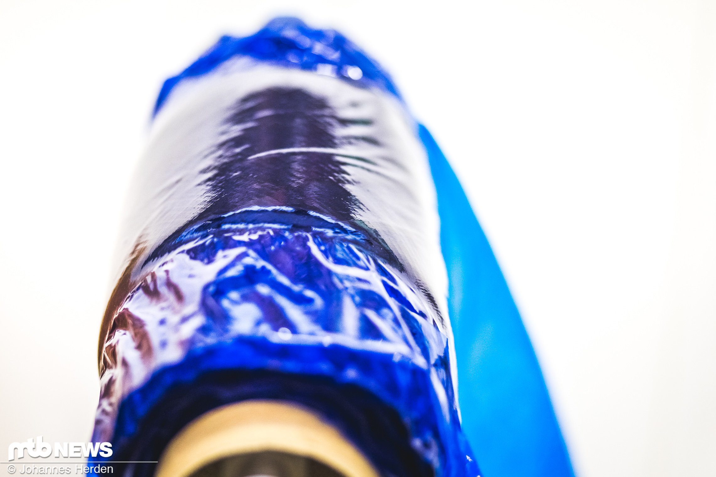

Die blanke Karkasse sollte nicht schutzlos als Seitenwand genutzt werden – daher wird diese vorher in ein Gummibad "gedippt"

Die blanke Karkasse sollte nicht schutzlos als Seitenwand genutzt werden – daher wird diese vorher in ein Gummibad "gedippt" im Album Schwalbe
im Anschluss wird die gedippte Karkasse auf eine "building drum" gesetzt, auf welcher die einzelnen Reifensegmente von einem Mitarbeiter zusammengesetzt werden
