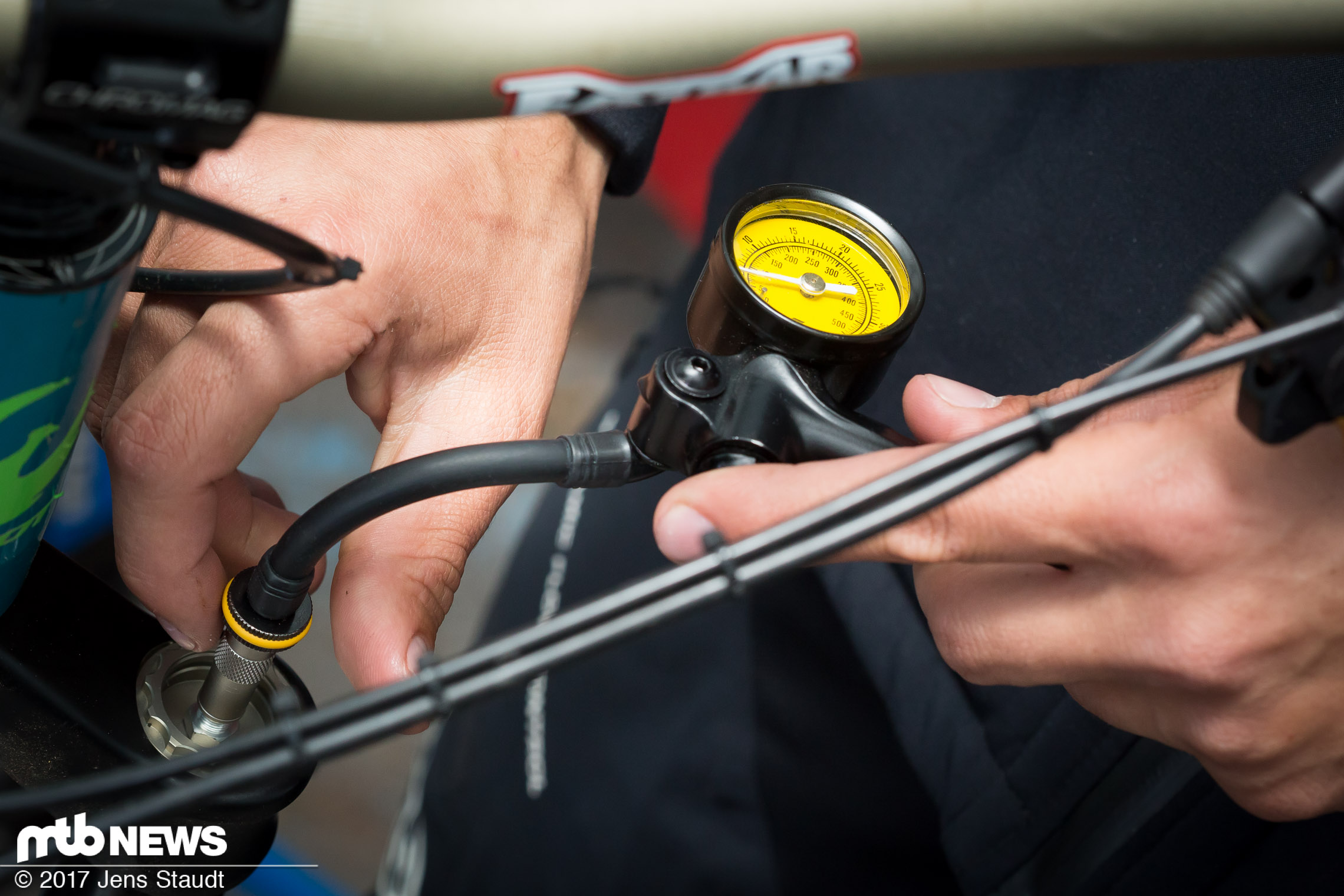

Erster Schritt: Federgabel aufpumpen. Auf 100 psi soll die Luftkammer vor dem Ausbau der CTS-Einheit aufgepumpt werden.
Tipp: Luftdruck merken!
