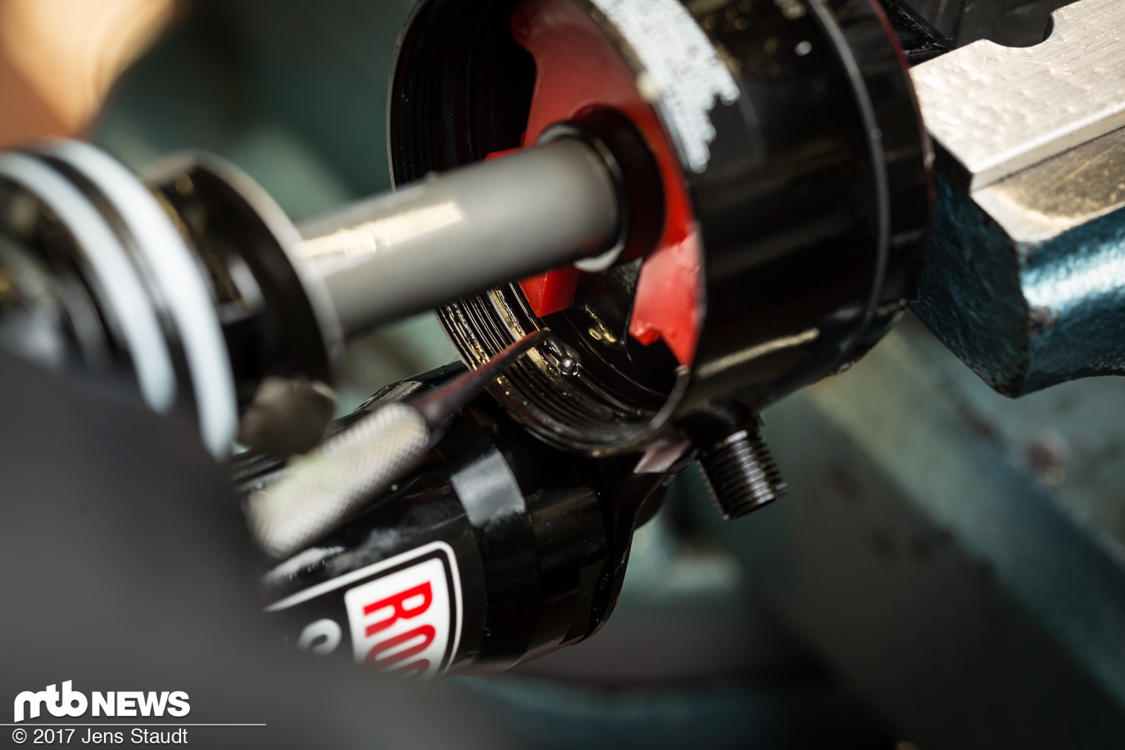

Schritt für Schritt werden jetzt die Dichtungen aus dem Dämpferkörper und der Luftkammer entfernt
Weiter geht es an der Luftkammer-Hülse. Hier wird zunächst die Dichtung oberhalb des Gewindes entfernt
Vorsicht beim Ausbau: Reihenfolge beachten, die Ringe sind unterschiedlich dick.
Sind beide Gleitringe entnommen, lässt sich die X-Ring Dichtung leicht vom Dämpfer entfernen.
Die Gleitringe sind geschlitzt und lassen sich so leicht entnehmen...

Los geht es mit der Dichtung über dem Gewinde der Dämpfungseinheit
...und gibt den Blick auf's Innenleben frei
Die Hülse lässt sich jetzt nach hinten vom Dämpfer abziehen...
Schritt für Schritt werden jetzt die Dichtungen aus dem Dämpferkörper und der Luftkammer entfernt im Album Rock Shox Dämpfer Service und Tokens
Tipp: Reihenfolge merken und am besten die Dichtungen nach der Reihenfolge der Demontage auf einem Papiertuch ablegen
