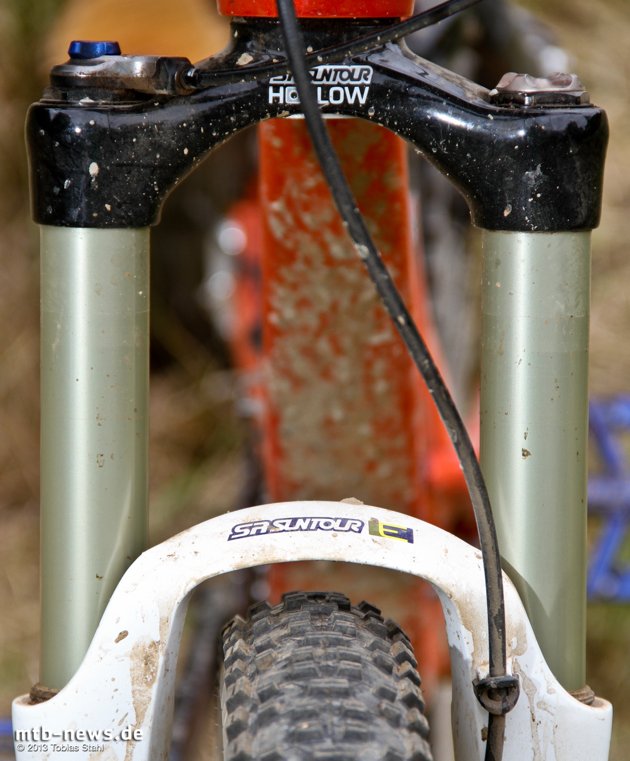

Die hohl geschmiedete Krone soll zusammen mit dem konischen Schaft 35g Gewicht einsparen

Die hohl geschmiedete Krone soll zusammen mit dem konischen Schaft 35g Gewicht einsparen im Album SR Suntour Epicon TR RL RC 27,5"
