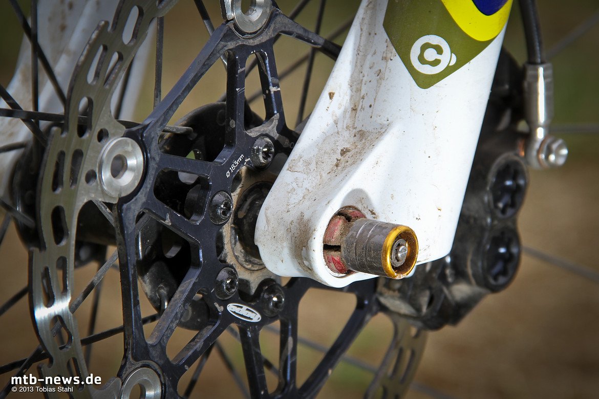

Das Konzept der Q-Loc2 Achse: Die Hülse (grau) kann so arretiert werden, dass die konisch zulaufende Passfläche (rot), über die sich die Achse am Casting abstützt, komprimiert bleibt.

SR Suntour-eigen ist die Q-Loc-Achse, deren ursprüngliche Version gerne mal verklemmt und hakelig zu bedienen ist.
Die überarbeitete Q-Loc2 Steckachse räumt damit auf und soll nicht nur problemlos funktionieren, sondern spart in der Titan-Version auch noch 56g Gewicht ein
