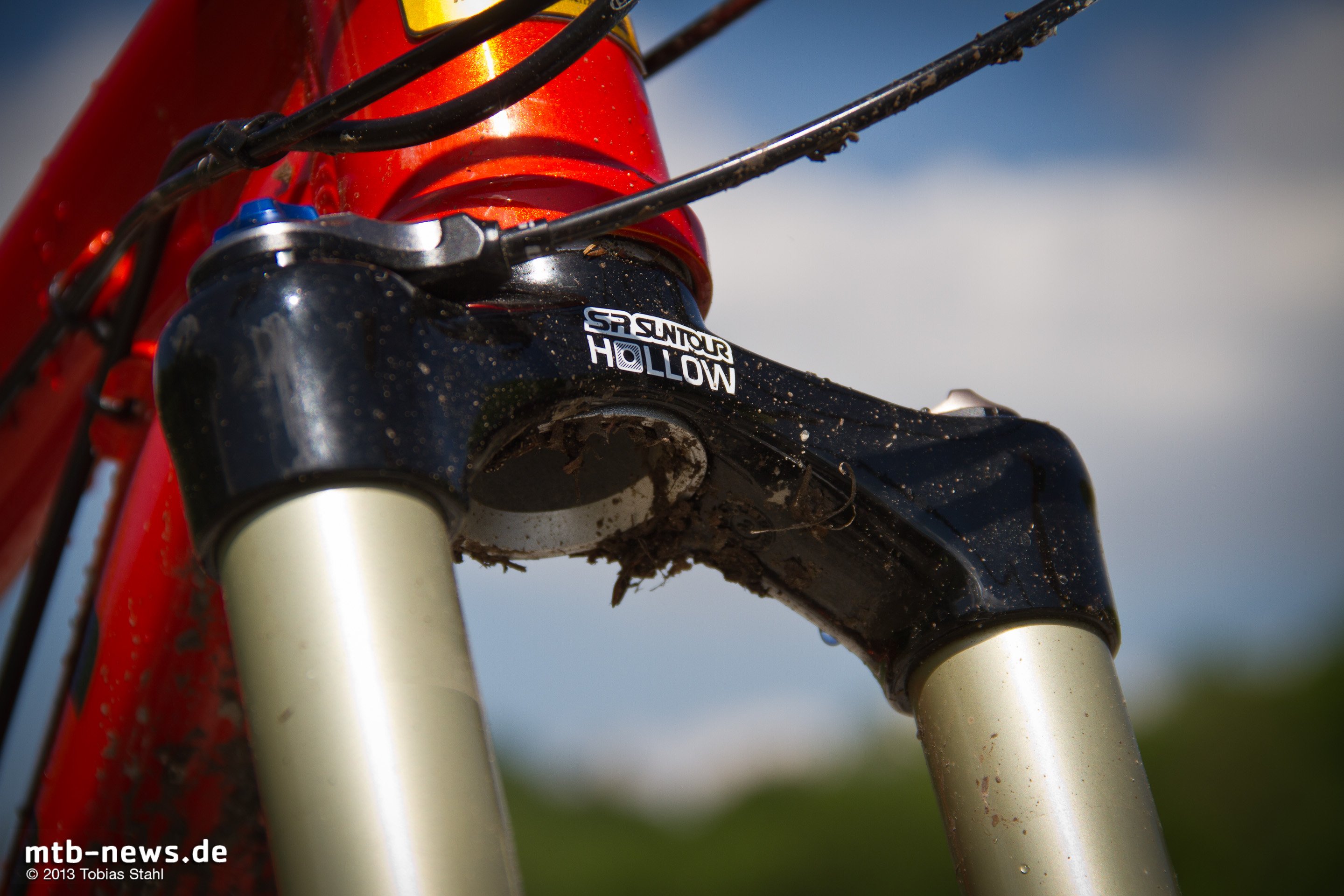

Die hohl geschmiedete Krone soll zusammen mit dem konischen Schaft 35g Gewicht einsparen
