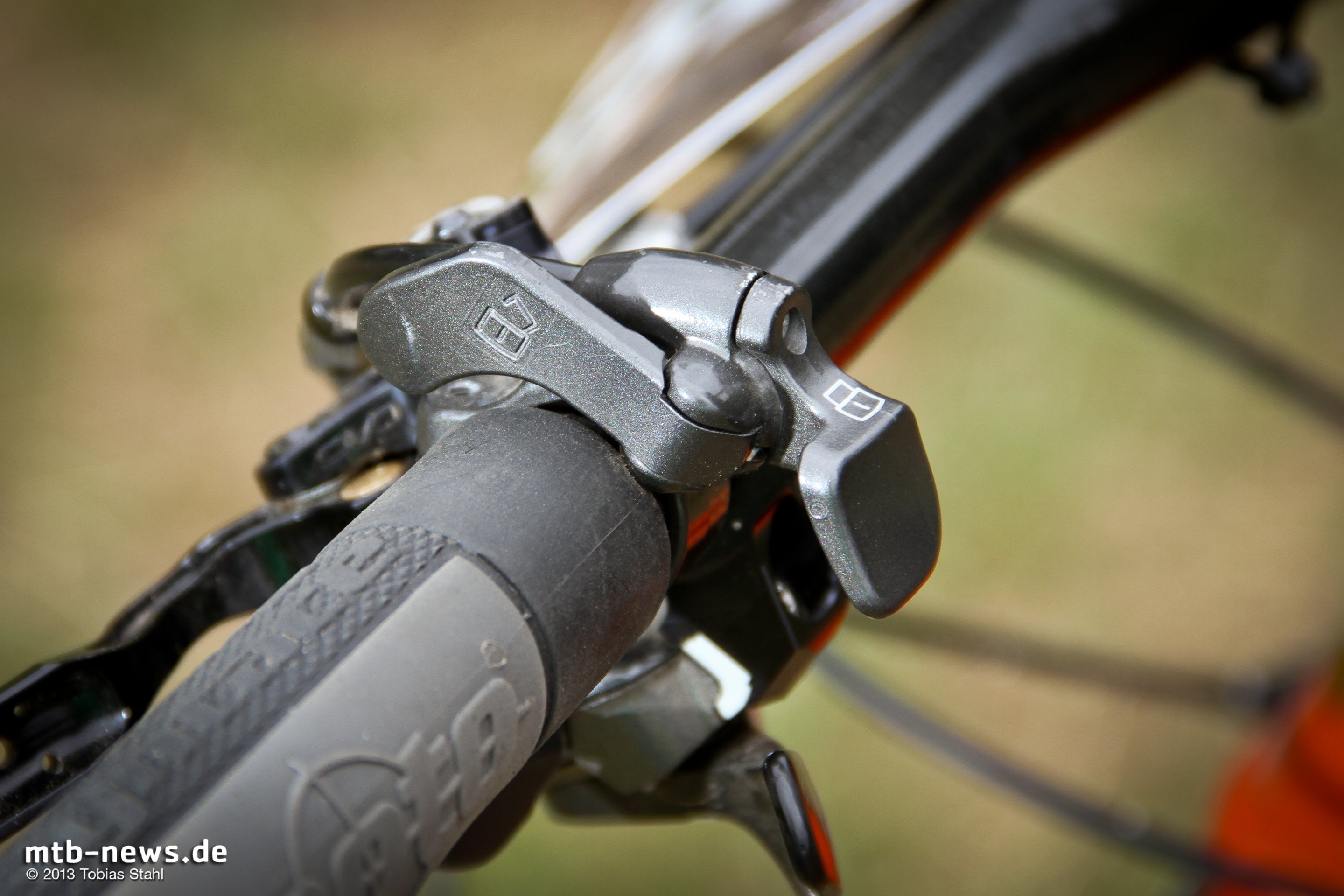

Die Lenkerfernbedienung für den Lock Out ist für 2014 komplett überarbeitet worden
Sie steuert die Druckstufenverstellung auf dem rechten Standrohr an, wobei neben dem Lock Out über den Einstellknopf auch die Low Speed Druckstufe beeinflusst werden kann
Alternativ ist die Gabel auch ohne Fernbedienung erhältlich.
Zum Aktivieren des Lock Outs wird der Daumenhebel (mit einem Schloss gekennzeichnet) nach unten gedrückt. Anschließend kann über eine Bewegung mit dem Zeigefinger das Lockout wieder gelöst werden
