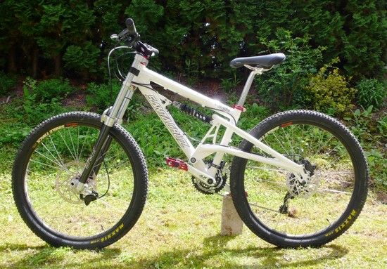

fertig und tiefergelegt, für meine bessere Hälfte:
Rahmen: Santa Cruz Bullit 2005 (kurzer 210er Dämpfer, 158mm FW)
Gabel: Pace RC 150 Monstor WC 2003 (150mm FW)
Laufräder: Hope MTB Pro II / Deore / Sun Single Track
Bremse: Deore 2010
Steuersatz: Hope
Vorbau: RaceFace Diabolous
Lemker: Easton EA70
Sattelklemme: Hope
Sattelstütze: Ritchey (wird Thomson)
Sattel: Terry Butterfly
Reifen: Maxxis LarssenTT
Gewicht: 14,8kg

#1 Slash_93 (23.05.2010, 13:25)
Was sind das für Federelemente?

Hey Jungs, danke!! Und ihr habt's erkannt - das ist nicht mein Rad, sondern das meiner Frau
Slash_93: Die Gabel ist eine Pace RC150 WC von 2003, der Dämpfer ein "normaler" Fox Vanilla mit 210mm Länge. Mit dem kurzen Dämpfer kommt das Tretlager noch mal 12mm runter und der Federweg hinten wird 158mm (passend zu vorne 150mm).
Den tieferen Schwerpunkt und die geringere Überstandshöhe habe ich so für meine Frau angepasst.

Der Sattel und die Stütze ziehen das ganze Bike runter ... autsch
Reifenwahl ist ebenso fraglich. An einem Freerider hat so ein 4X Schlappen irgendwie nix verloren.
Avatar
#5 BenHur (26.05.2010, 09:13)
Herr Ope, mach' die Augen auf! Die Sattelstütze wird getauscht, gibt nur nicht viele in ø28,6mm... Wahrscheinlich wird's die Thomson! Der Sattel muss so sein, sonst "Hintern autsch".
Zum Reifen: Der eine kann's (Fahren), der andere braucht viel Gummi zum Schutz - ist beinahe wie im echten Leben
Der LarssenTT ist für Schönwetterfahrer bei trockenem Boden einwandfrei, zudem sehr leicht und er läuft schnell. Wenn die Fahrerin nicht mal 60kg hat ist auch alles andere übertrieben, oder?

#6 Ope (31.05.2010, 00:33)
Mein Tip vereehrter Herr Hur;
Wicked Will, Freeride Version.
Rollt wie die Luzie, ist leicht und hat mächtig Grip.
Darfst gerne testen
Larsen TT auf trockenem aber losem Waldboden ---> Grip Fehlanzeige
Und weils leicht sein soll für die federgleiche Dame, mach' die Tellerscheiben runter
Da reichen 180mm vorne.
Meinst du nicht auch? Sparst ruckzuck einige Gramm.

#7 BenHur (31.05.2010, 19:21)
Ope, seit wann gehst'n auf Schwalbe ab???
Das mit der Bremsscheibe lass' ich gelten, des Material war aber halt noch im Bestand...

#8 Ope (01.06.2010, 18:40)
Seit ich die neuen Reifen da habe und sie probe gefahren bin
Vom Dirty Dan war ich sofort begeistert, da durfte ich schon Vorserie testen
Ok, Bestand muss benutzt werden
