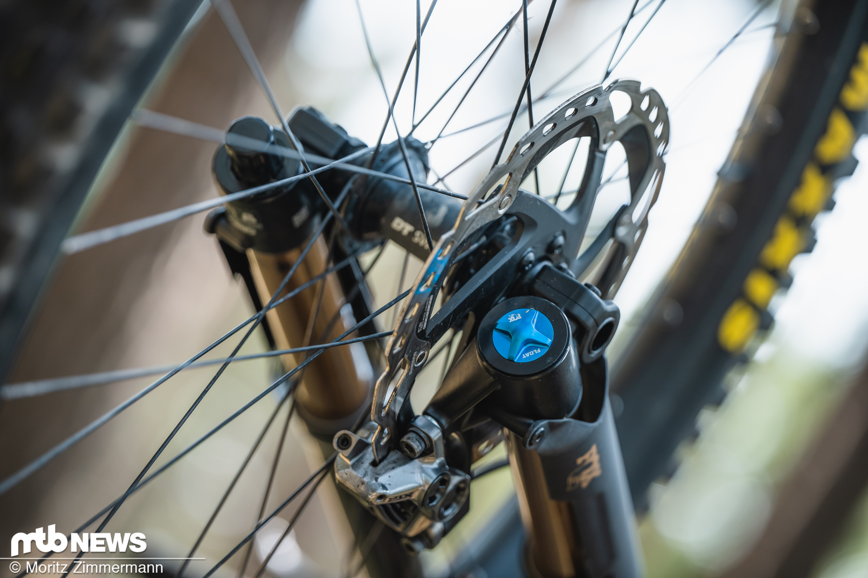

Auch die Luftfeder ist umgekehrt eingebaut
Mehr Fotos im Album "Fox Podium":
fox-podium-98758
Die Gabel ist für 200 mm Bremsscheiben ausgelegt
Die Druckablass-Ventile sind an die Oberseite der Krone gewandert.
Durch die umgedrehte Bauweise sind die Öldichtungen und Staubabstreifer auf der Unterseite der Standrohre
Die Leitungen werden in Kunststoff-Ösen geführt.
Die Dämpfung wird von der bekannten GripX-Kartusche übernommen
Auch die wuchtige Krone trägt zur Steifigkeit bei.
Um eine ausreichend große torsionale Steifigkeit zu erreichen, setzt Fox auf eine 20 mm-Stahlachse
Die dickeren Standrohre sollen mehr laterale Steifigkeit (in Fahrtrichtung) gewährleisten
Auch die Luftfeder ist umgekehrt eingebaut im Album Fox Podium
deshalb wird die Dämpferpumpe auf der Unterseite angeschlossen.
