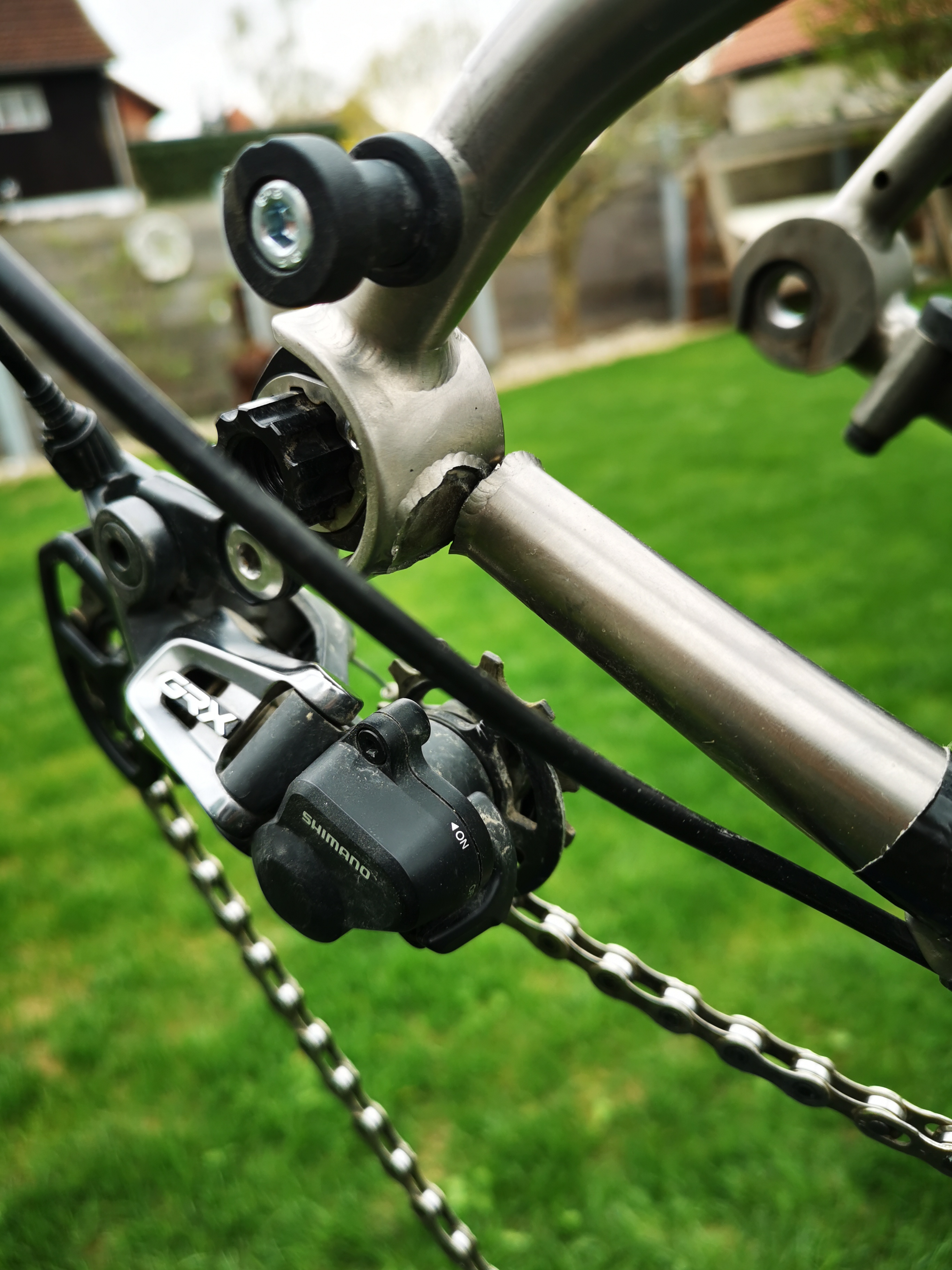

Rahmenbruch Sonder Camino ti

#1 sevenfilms_micha (05.05.2025, 12:05)
Ohne ein 100%iger Experte zu sein, würde ich auf einen Schweißfehler tippen. Sind Lunker in der Schweißnaht zu sehen

#2 Nothing85 (05.05.2025, 14:31)
Was sind den Lunker? Auf jedenfall gibt es keinen Ersatz. Weder einen neuen Rahmen noch ein entgegenkommen von alpkit. Da ich nicht der Erstbesitzer bin habe ich keinen Anspruch drauf auch wenn der Rahmen bzw das komplette Rad nachweislich Anfang 2022 ausgeliefert wurde.
Sehr sehr schwach für den Hersteller...

#3 Erbse73 (06.05.2025, 06:52)
Lunker sind Hohlräume und können bei Gaseinschliessungen entstehen aber das kann ich hier nicht erkennen oder beurteilen , sieht eher nach zu geringer Dirchschweißung also einem Bindefehler aus? Also keine gute Qualität aus Fernost beim Schweißer, hoffe du kannst die Stelle in einem Schweißbetrieb reparieren lassen, würde den guten Rahmen nicht wegwerfen

#4 sevenfilms_micha (06.05.2025, 08:18)
Schwache Entscheidung vom Hersteller.
Denke da kaufst Du nix mehr.

#5 Nothing85 (08.05.2025, 21:23)
Wenn jemand einen Betrieb kennt, die solche Rahmen reparieren können, wäre ich euch sehr verbunden, wenn ihr mir einen Kontakt zukommen lassen könntet.

#7 BenHur (25.05.2025, 19:48)
Hast du jemanden gefunden der den Rahmen reparieren kann?

#8 Nothing85 (25.05.2025, 21:40)
Ja über 10 Ecken werde ich ihn jetzt zu mawis bikes schicken 👍

#9 BenHur (26.05.2025, 11:41)
Schön, hoffentlich klappt die Reparatur!
