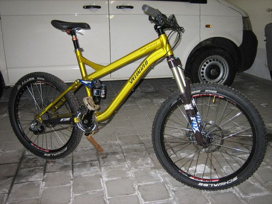

Lenker: Sunline 710mm
Vorbau: Holzfeller 60mm
Gabel:Fox 36
Bremsen: Avid Code 5
Dämpfer: Fox DHX4 Ebl: 216mm
Kurbel: Shimano Hone FSA Bashguad
Kettenführung: NC 17
Sattelstütze: Crankbrothers
Laufradsatz: Da Bomb Headspin Naben / DT Swiss 5.1 Felgen
Schaltung: Sram X9

schöner allrounder 5*
Avatar
#2 MiWi93 (18.02.2009, 16:18)
geiler aufbau
der dhx hat bei 216mm Ebl. doch mehr hub als bei 200mm.
hat sich der federweg oder das fahrverhalten irgendwie verändert?
Avatar
#3 Mexxses (18.02.2009, 16:53)
Tretlager ist 2cm höher, Geometrie ist fast gleich geblieben, da die Fox Gabel höher baut, wie z.b. die Pike!
Avatar
#4 maecs (18.02.2009, 19:43)
Hi,
was für einen Hub hat der Dämpfer? Grad weil die Fox höher baut wirds bei Original Ebl. hinten, bergab nochmal geiler.
Avatar
#5 Mexxses (19.02.2009, 10:24)
Der Dämpfer hat 63mm Hub.
Avatar
#6 maecs (19.02.2009, 14:56)
Also hast Du 6mm mehr Federweg?
Avatar
#7 Mexxses (19.02.2009, 16:36)
Vorne und hinten 16 cm!
Avatar
#8 Hellfried (20.02.2009, 07:16)
und wieviel wiegt den bitch???
Avatar
#9 mac80 (20.02.2009, 23:29)
Verdammt cool aufgebautes Pitch Bis auf den Vorbau, da würds doch ein 50er Thomson auch tun?
Pitch Pro!
Avatar
#10 101 (21.02.2009, 10:12)
vorne 16 cm? die fox hat 150mm fw.
Avatar
#11 SpankS (21.02.2009, 10:14)
nö, 160mm
Avatar
#12 101 (21.02.2009, 10:16)
das ist aber 06' also 150 wenn sie nicht umgebaut ist!!
Avatar
#13 Mexxses (22.02.2009, 09:04)
Stimmt vorne nur 15cm, hab mich getäuscht!
Avatar
#14 mac80 (22.02.2009, 11:22)
trotzdem
Gewichtsangaben wären auch sehr
Avatar
#15 Mannemer (26.02.2009, 19:11)
würd das teil gern ma testfahren:daumen
bin am überlegen ob ich in mein pitch auch nen dickeren dämpfer einbau....
höheres tretlager is ja nich dumm^^ aber wie sich der lenkwinkel geändert hat würd ich echt gern ma probieren.....
