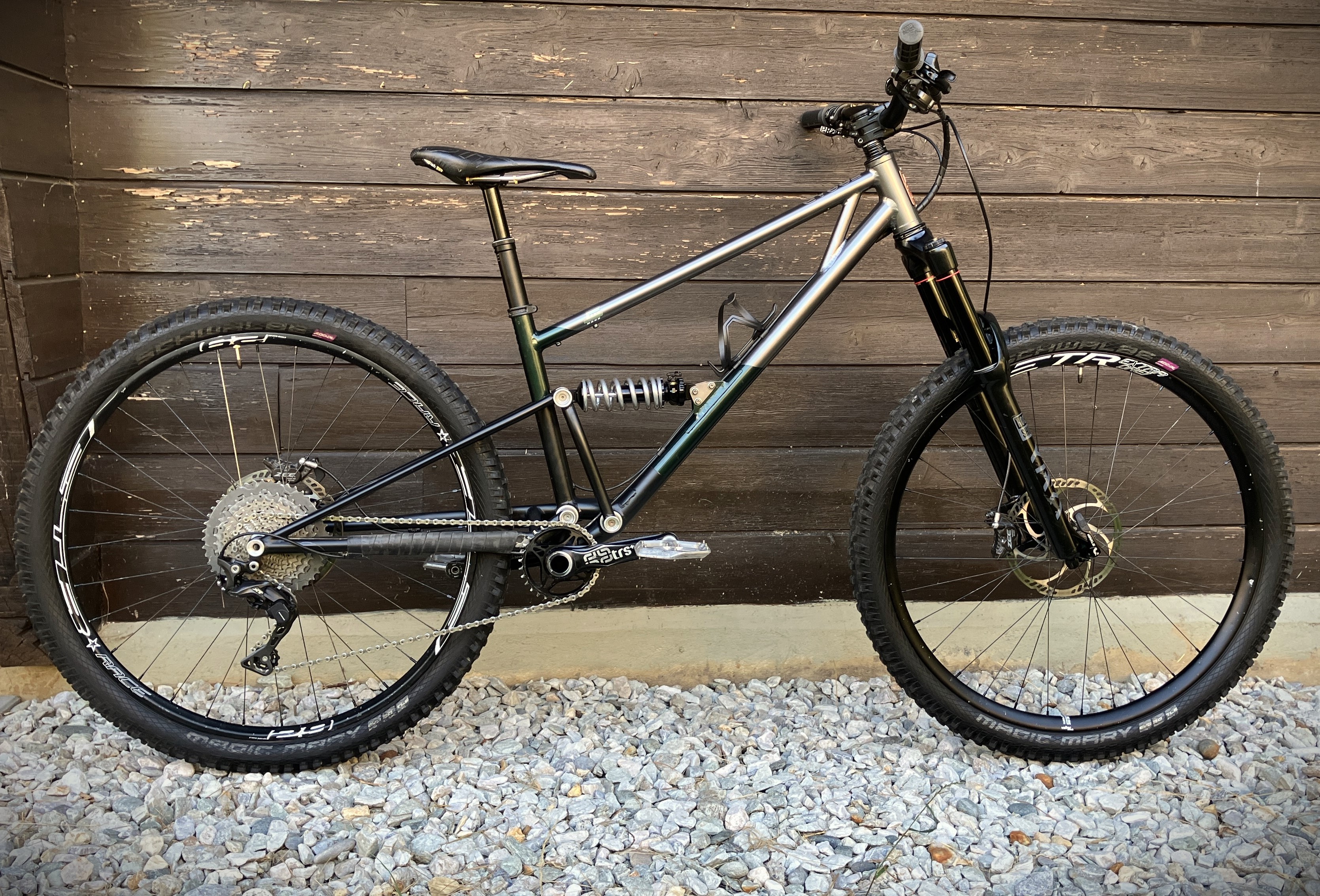

Essar F5
Mehr Fotos im Album "ESSAR F5":
Essar F5
Essar F5
Essar F5
Essar F5
Essar F5
Essar F5 im Album ESSAR F5
RAHMEN: Essar Cycles F5, Dual Flex Pivot 145mm (2023)
GABEL: Rockshox Yari chassis, Ultimate Charger 2.1 Dämpfer, 165mm
DÄMPFER: Cane Creek Inline 210x55, custom Bottom Out Bumper, Feder 450-550 Progressive (Silber Pulverbeschichtet)
LAUFRÄDER: Eigenbau
FELGEN: Veltec ETR ExtraDrei 29 vorne, ETR Race 29 hinten
NABEN: DT SWISS 240s
SPEICHEN: DT Swiss Revolution
REIFEN: Schwalbe Magic Mary SG, Ultrasoft
KURBEL+KETTENBLATT: E13 TRS - 30T
SCHALTUNG: Shimano XT 11sp, 11-46
KETTE: SRAM XO1 EAGLE
BREMSEN: Shimano Zee, 203mm Magura Scheiben
LENKER: Ergotec Riser Bar 30, 12° Backsweep
GRIFFE: DMR Deathgrip
VORBAU: OnOne El Guapo 35mm
SATTEL: SQLab 611 Ti
SATTELSTÜTZE: One Up V2 200mm
PEDALE: SPANK OOZY
Gewicht wie dargestellt: 15.8kg
REACH: 497mm
STACK: 644mm
FRONTCENTER: 837mm
REARCENTER: 444mm
BB-DROP: 25mm
STEUERKOPFWINKEL: 64°
SITZROHRWINKEL: 78°
Obwohl es wie ein gewöhnliches Single Pivot aussieht, ermöglicht das Double Flex Pivot eine 15% Progression ohne den Einsatz eines Yokes.

#2 BenHur (18.09.2024, 20:05)
An der Yari "nur" die MoCo aufgebohrt oder geshimt / Kartusche eingebaut?
Avatar
#3 sevenfilms_micha (19.09.2024, 08:41)
Lecker
Avatar
#4 ESSAR (19.09.2024, 10:35)
@BenHur, es ist nur ein Yari-Chassis, in dem ich alle Lyrik Ultimate-Teile eingebaut habe.
