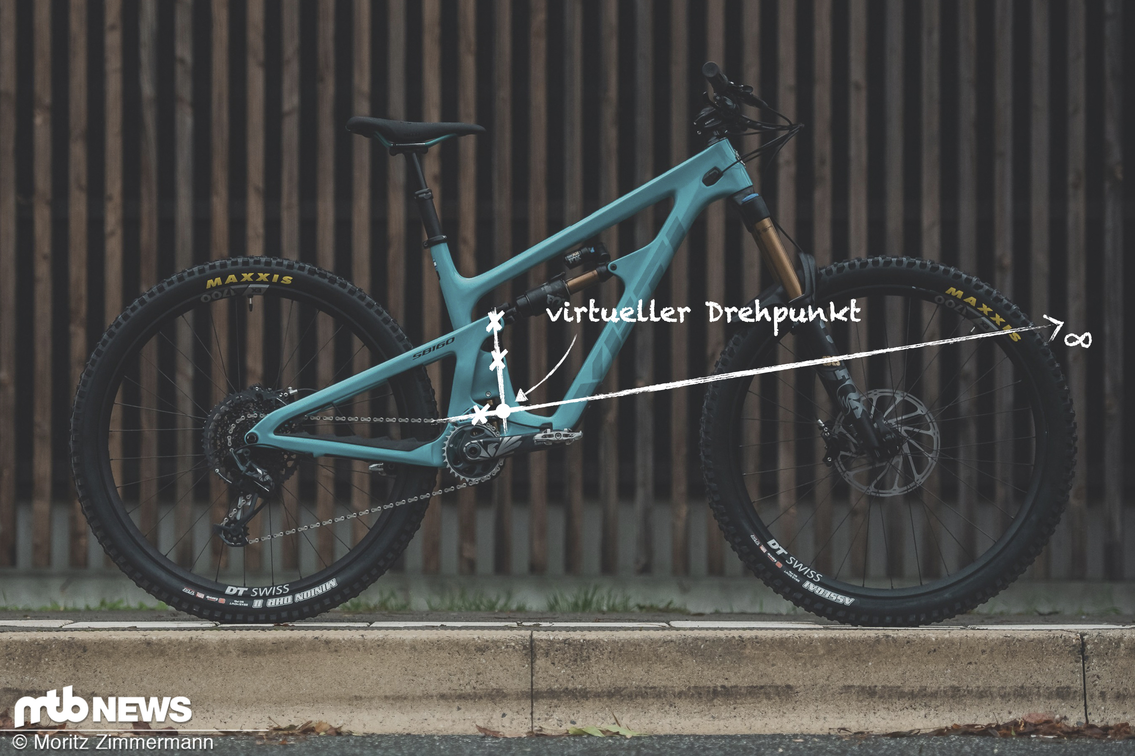

Yeti ist ein prominenter Hersteller, der bei mehreren Modellen auf eine Linearführung setzt

Yeti ist ein prominenter Hersteller, der bei mehreren Modellen auf eine Linearführung setzt im Album Fahrwerk Kinematik Erklärt
das System entspricht einem Viergelenker mit unendlich langem unteren Hebel. Beim Einfedern ändert die Gerade mit dem ∞-Symbol ihren Winkel relativ zum Rahmen nicht, sie verschiebt sich lediglich in der Höhe.
