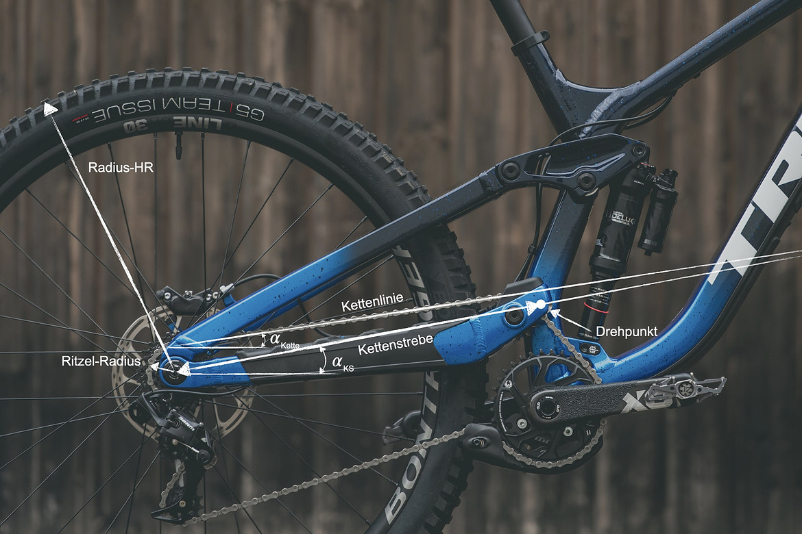

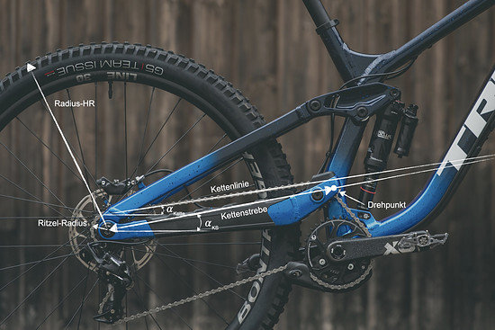

Neben dem Radius des Hinterrads spielt auch der des Ritzels, auf dem die Kette hinten läuft, eine Rolle
Bei der Bestimmung des Anti-Squats kann das Bild etwas unübersichtlich werden.

Hier seht ihr alle für die Anti-Rise-Berechnung nötigen Größen.
Am Ende sieht unser anfangs noch sehr vollgemaltes Bild ziemlich überschaubar aus
Am Ende bleibt ein recht übersichtliches Bild zur Anti-Squat-Berechnung

Neben dem Radius des Hinterrads spielt auch der des Ritzels, auf dem die Kette hinten läuft, eine Rolle im Album Thema Technik – Anti-Squat & Anti-Rise
prinzipiell könnte man den Verlauf der Kettenlinie auch anders bestimmen.
