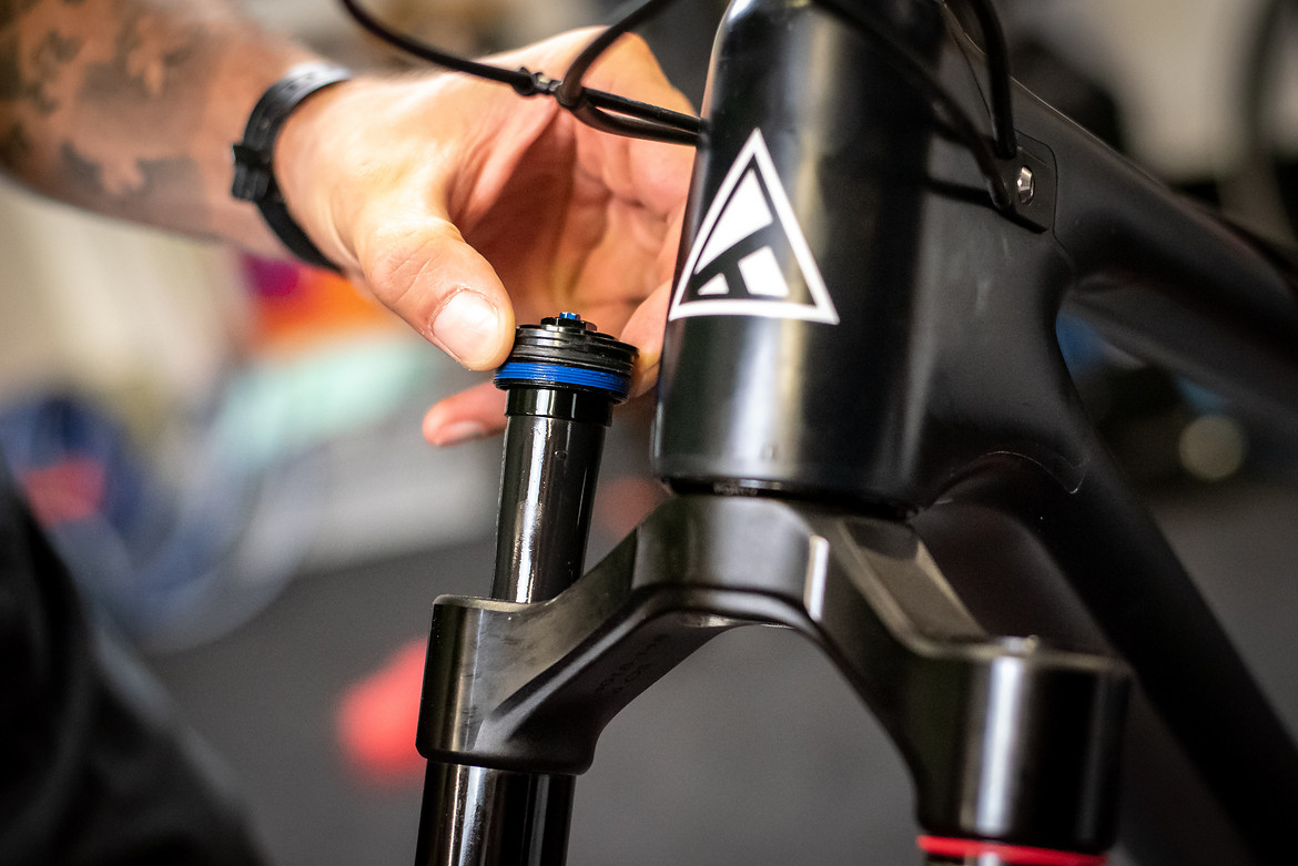

Die Charger 3.0-Kartusche nun mit 28 Nm anziehen.
Zeb Upgrade-9693
Nach Kontrolle und Reinigung Alt gegen Neu tauschen.
Zeb Upgrade-9681
Jetzt kommt der Kassettenschlüssel zum Einsatz.
Und so sieht das dann aus
Die Einstellknöpfe der alten Charger-Einheit sind per 2 mm-Inbus entfernt.
„Und bist du nicht willig, so brauch ich Gewalt“
Nachdem das Casting wieder sitzt, kann man die Schrauben mit dem 5 mm-Inbus handfest einschrauben.
