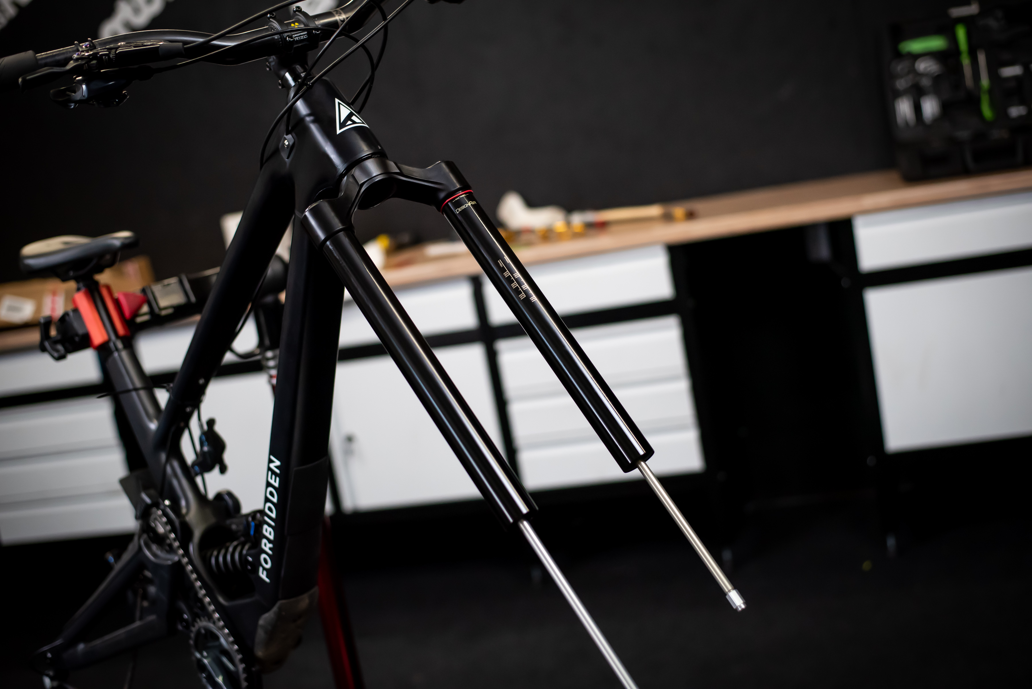

Und so sieht das dann aus
Mehr Fotos im Album "RockShox Zeb Upgrade Kit":
Zeb Upgrade-9693
Nach Kontrolle und Reinigung Alt gegen Neu tauschen.
Zeb Upgrade-9681
Jetzt kommt der Kassettenschlüssel zum Einsatz.
Die Einstellknöpfe der alten Charger-Einheit sind per 2 mm-Inbus entfernt.
„Und bist du nicht willig, so brauch ich Gewalt“
Nachdem das Casting wieder sitzt, kann man die Schrauben mit dem 5 mm-Inbus handfest einschrauben.
Laut offizieller RockShox-Montageanleitung sollen es 6,8 Nm sein.
Zeb Upgrade-9659
Und so sieht das dann aus im Album RockShox Zeb Upgrade Kit
jetzt kann es an den Ausbau der alten Charger-Einheit gehen.
