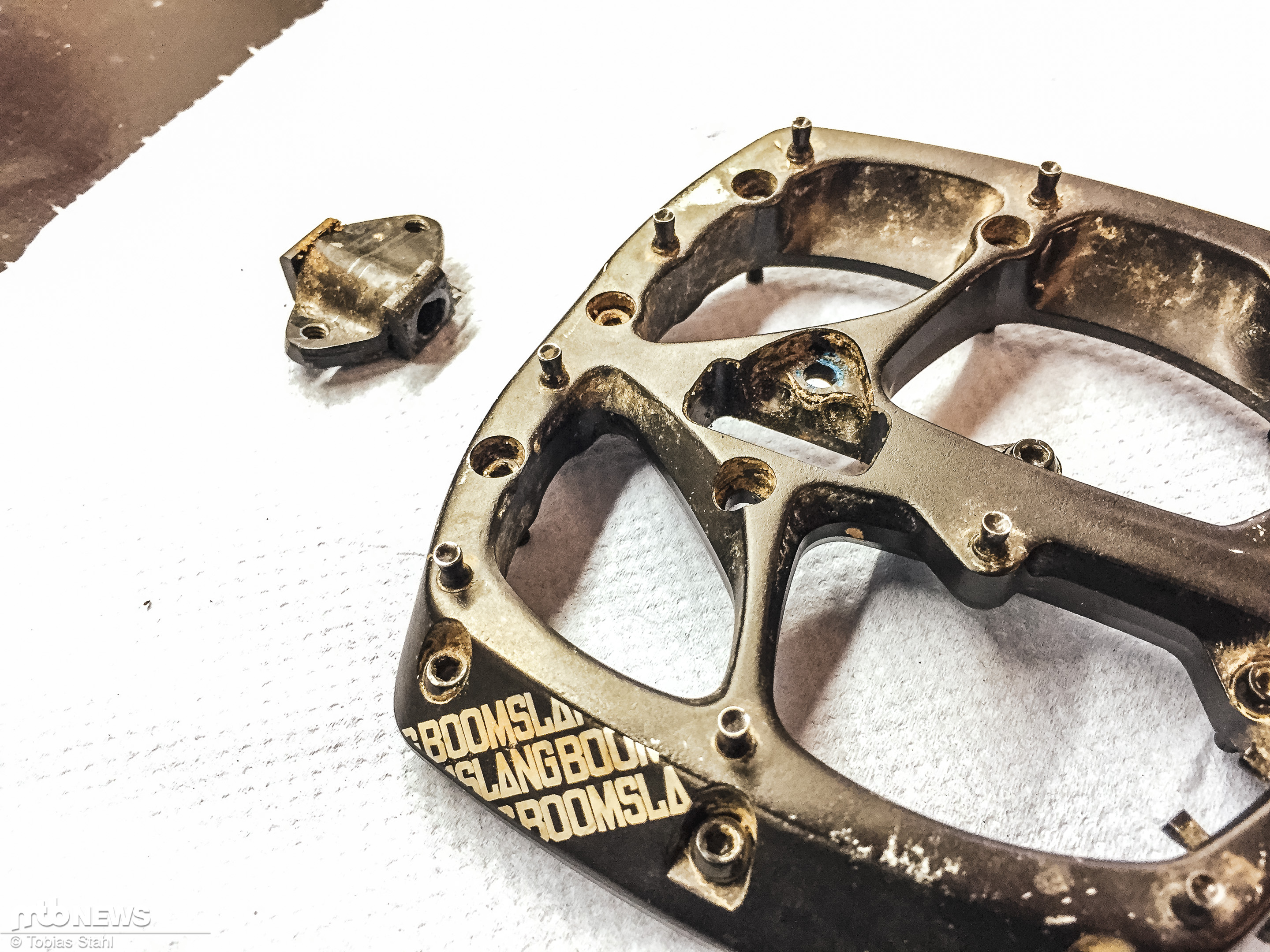

Nachdem man zwei Pins gelöst hat, kann der kleine Einsatz für das Nadellager um 90° gedreht und bei demontierter Achse entnommen werden

Ist die Lagerabdeckung gelöst, kann die Achse einfach herausgezogen werden
Der Lagerwechsel bei den Boomslang-Pedalen ist einfach

Explosionszeichnung: Das kompakte Nadellager rechts oben ist doppelt gedichtet und ermöglicht den flachen Pedalkörper
Nachdem man zwei Pins gelöst hat, kann der kleine Einsatz für das Nadellager um 90° gedreht und bei demontierter Achse entnommen werden im Album Specialized Boomslang Pedale
über den Specialized-Handel gibt es hier entsprechende Ersatzteile.
