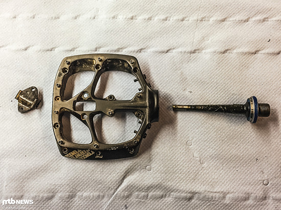

Ist die Lagerabdeckung gelöst, kann die Achse einfach herausgezogen werden
Nachdem man zwei Pins gelöst hat, kann der kleine Einsatz für das Nadellager um 90° gedreht und bei demontierter Achse entnommen werden

Explosionszeichnung: Das kompakte Nadellager rechts oben ist doppelt gedichtet und ermöglicht den flachen Pedalkörper
Der Lagerwechsel bei den Boomslang-Pedalen ist einfach im Album Specialized Boomslang Pedale
zumindest, wenn man das passende Werkzeug hat. Sonst ist etwas Fingerspitzengefühl erfordert.
