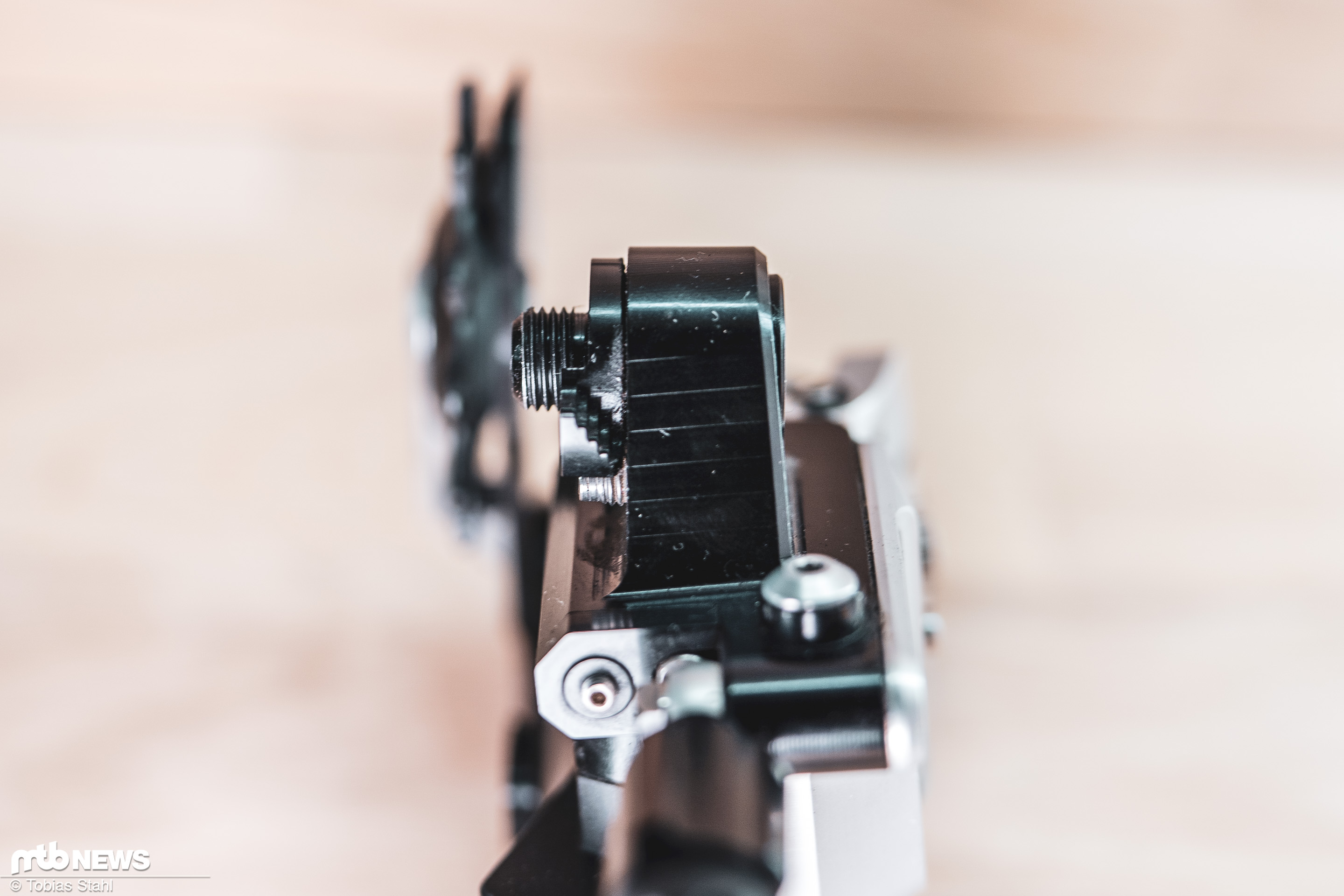

Die Umschlingung wird über eine Madenschraube und eine gestufte Anschlagsplatte eingestellt

Die Umschlingung wird über eine Madenschraube und eine gestufte Anschlagsplatte eingestellt im Album Rotor 1x13 MTB
je nachdem, wie tief sie eingeschraubt ist, fällt die Umschlingung größer oder kleiner aus. Leider fehlt eine Markierung am Käfig, die bei der korrekten Einstellung hilft.
