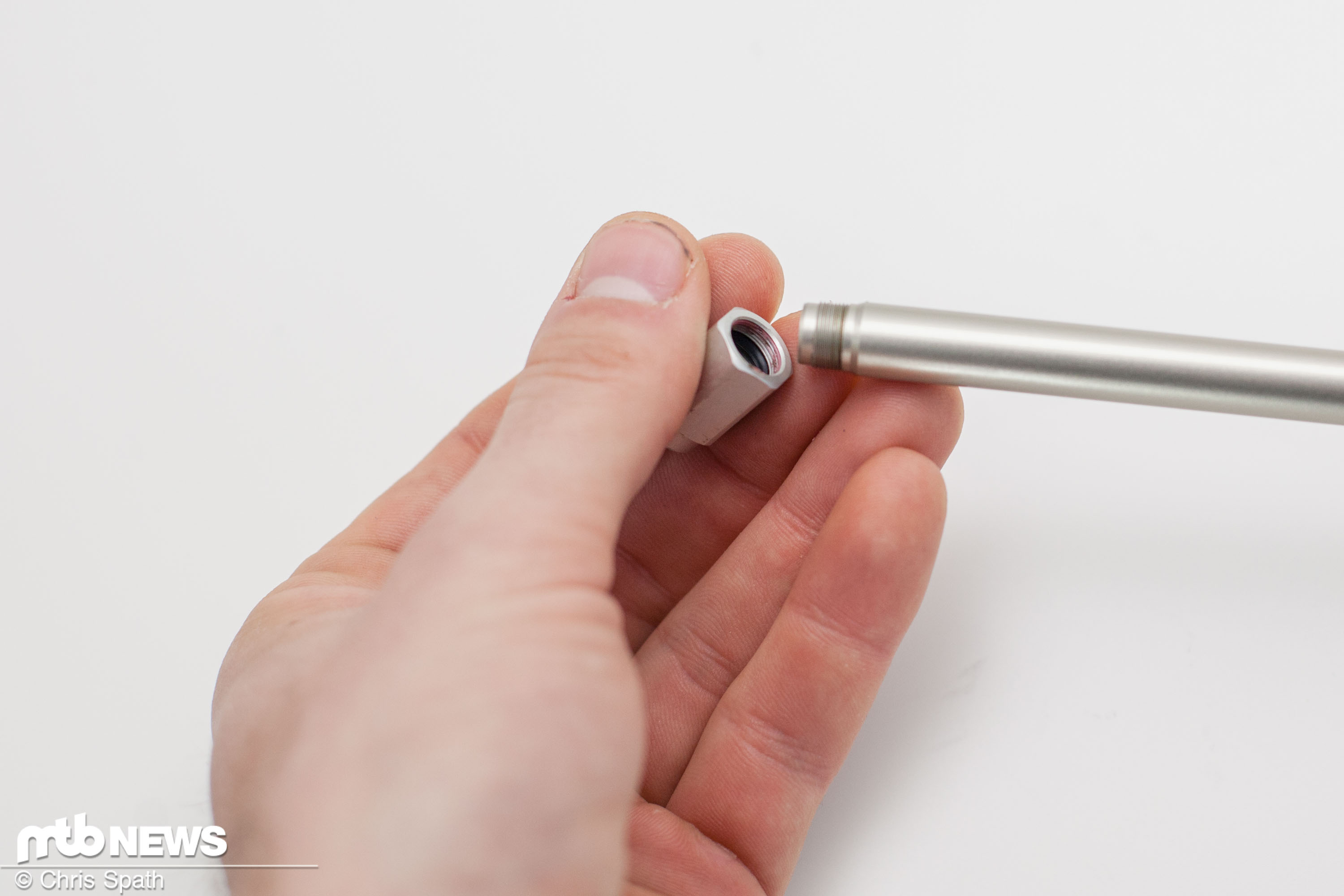

Mit recht wenig Kraftaufwand, lässt sich die Fußmutter lösen – diese schraubt man ganz ab

Mit recht wenig Kraftaufwand, lässt sich die Fußmutter lösen – diese schraubt man ganz ab im Album RockShox MY2021
