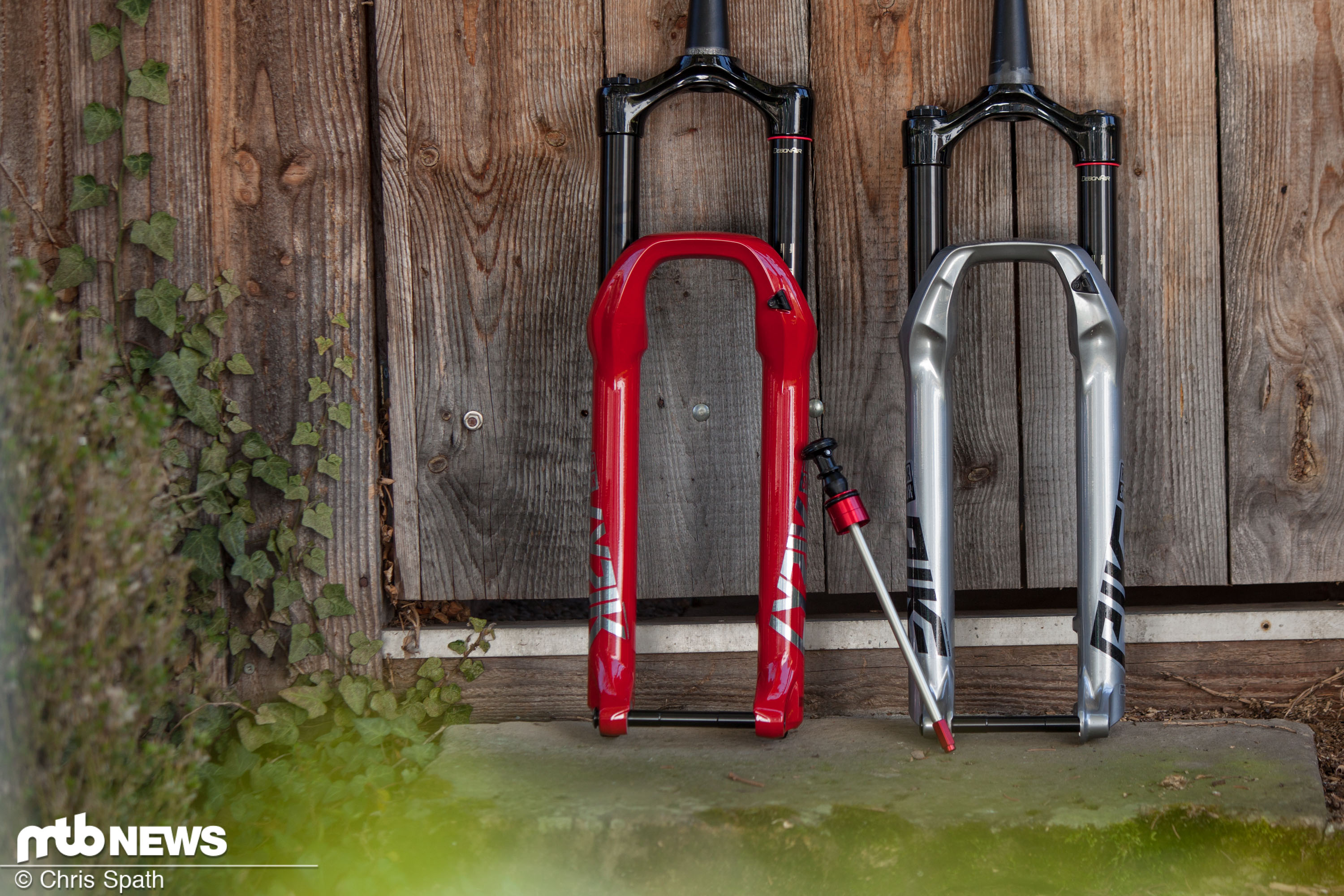

Der neue RockShox Airshaft MY2021 wird in Pike und Lyrik in Serie verbaut
Trotz kleinem Update gibt es bei Pike und Lyrik eine Preissenkung und erschwingliche Umrüst-Kits auf die neue DebonAir-Luftkammer
Deutlich erkennbar ist die größere Bauhöhe am neuen Airshaft.
Oben der Airshaft, der in den 2019er und 2020er Lyriks verbaut wurde.
Durch diese beiden Teile wird die Luftdichtung so weit nach oben verschoben, dass sie bei komplett ausgefederter Gabel direkt über dem Dimple liegt
