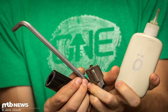

Es geht an das Schneiden des Gewindes – neben Gewindeschneider und Führung werden noch ein 8er Innensechskant und Öl benötigt

Es geht an das Schneiden des Gewindes – neben Gewindeschneider und Führung werden noch ein 8er Innensechskant und Öl benötigt im Album OneUp EDC
