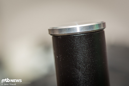

Wenn diese Platte versinkt, ist das EDC Tool nicht kompatibel
Ist der Schaft kompatibel?
Es gilt eine Mindestlänge des Schafts zu beachten
Wenn diese Platte versinkt, ist das EDC Tool nicht kompatibel im Album OneUp EDC
dann ist der Schaftdurchmesser zu breit und das Gewinde kann nicht richtig geschnitten werden
