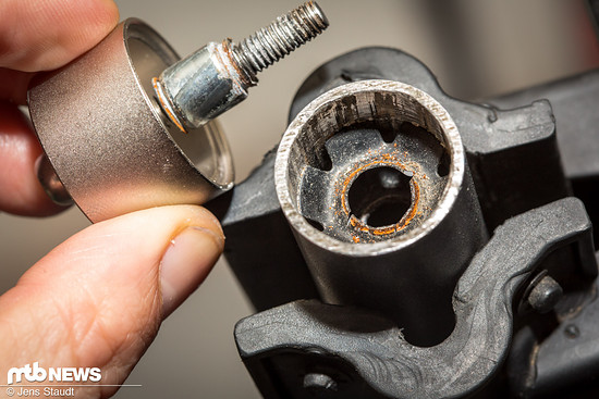

Die alte Kralle ist danach zerstört und kann mit einem Schraubenzieher vorsichtig herausgehebelt werden
Mehr Fotos im Album "OneUp EDC":
Behutsam schneidet man das Gewinde ein
Zum Schneiden des Gewindes muss Öl auf das Werkzeug aufgebracht werden
Es geht an das Schneiden des Gewindes – neben Gewindeschneider und Führung werden noch ein 8er Innensechskant und Öl benötigt
Alle Teile des Montagesets
Der Auszug der alten Kralle gestaltet sich recht einfach
Wenn diese Platte versinkt, ist das EDC Tool nicht kompatibel
Ist der Schaft kompatibel?
Es gilt eine Mindestlänge des Schafts zu beachten
Die alte Kralle ist danach zerstört und kann mit einem Schraubenzieher vorsichtig herausgehebelt werden im Album OneUp EDC
