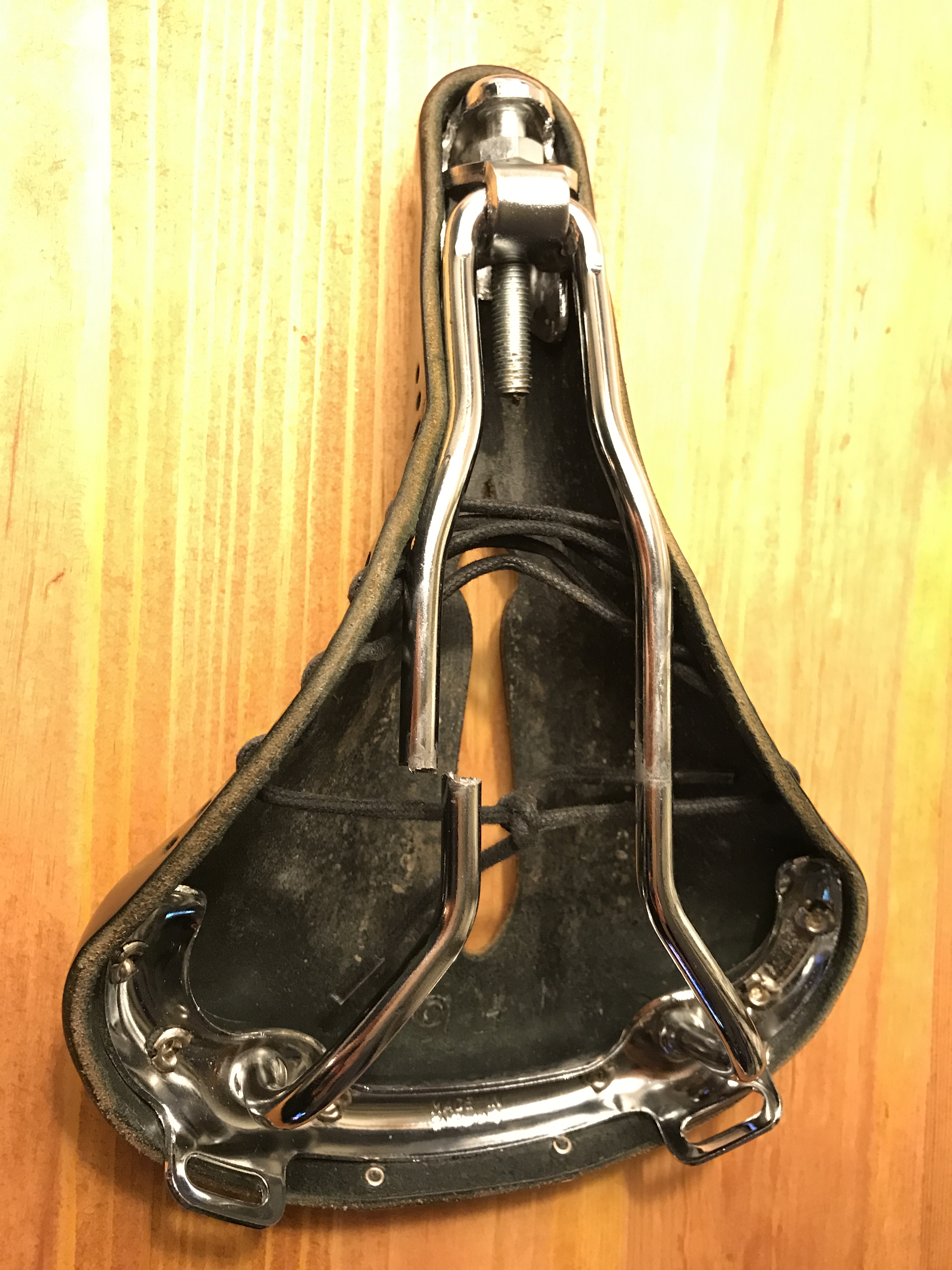

Sieh es positiv: schon hast du einen guten Vorsatz fürs neue Jahr
Zusätzlich zur Diät ist eine Stütze mit grösserem Klemmbereich sinnvoll, z.B. Thomson, Syntace, Race Face Chester/Ride XC, Procraft Superlight II. In silber gibts nur die Thomson
Avatar
#3 wosch (26.01.2018, 14:46)
An der anderen Strebe ist eine deutliche Kerbe. Das darf nicht sein. Wie kann ein Alubauteil in einer Stahlstrebe solche Kerbe machen?
Ich würde es mit einer silbernen Thomson versuchen.
Avatar
#4 shiba (26.01.2018, 16:46)
Ich geh davon aus, dass das der Sattel ist?!
https://fotos.mtb-news.de/p/2085376
Die schmale Klemmung der Stütze in Kombination mit den langen Streben und dem hohen Gewicht ist nicht gut. Und wenn man dann noch ganz vorn oder hinten auf dem Sattel sitzt, wirken da schon ordentliche Hebelkräfte
Es gibt ja auch Vorbauten, die Kerben in Lenker machen, alles schon hier gelesen/gesehen
Avatar
#5 fatbikepeg (26.01.2018, 17:11)
Ok, ich besorge mir die silberne Thomson
Avatar
#6 Pure_Power (26.01.2018, 17:47)
Syntace P6 hat eine sehr breite untere Auflagefläche von 52mm.
(Ich habe 30.9er P6 in Alu und Carbon im Bikemarkt) So nee HiFlex bringt Komfort und ist "unzerstörbar". Syntace testet die angeblich mit >250kg Fahrergewicht. http://www.syntace.de/index.cfm?pid=3&pk=1960
Avatar
#7 wosch (27.01.2018, 18:21)
Hab noch mal meine Thomson Stütze nachgemessen: 41mm Auflagefläche finde ich nicht gerade berauschend.
Avatar
#8 fatbikepeg (27.01.2018, 18:24)
Ist jetzt erstmal Wurscht. Hab gestern ne silberne Ritchey Classic Sattelstütze bei eBay für 25€ gekauft. Wenn ich die auch kaputt gekriegt habe, kann ich mir immer noch was Hochwertiges holen.
Avatar
#9 shiba (28.01.2018, 21:33)
die Ritchey ist aber stark nach hinten gekröpft, die Sitzposition ändert sich spürbar. Wenn du zum Kompensieren den Sattel nach vorn schiebst, bricht der neue Sattel noch schneller!
@wosch
es gibt nunmal keine Stütze mit der Klemmfläche einer Scheibe Brot, die Thomson ist deutlich besser als die jetzt verbaute, die anderen (von mir genannten) wären noch besser

#11 fatbikepeg (28.01.2018, 22:44)
Brauche leider ne silberne Stütze.
