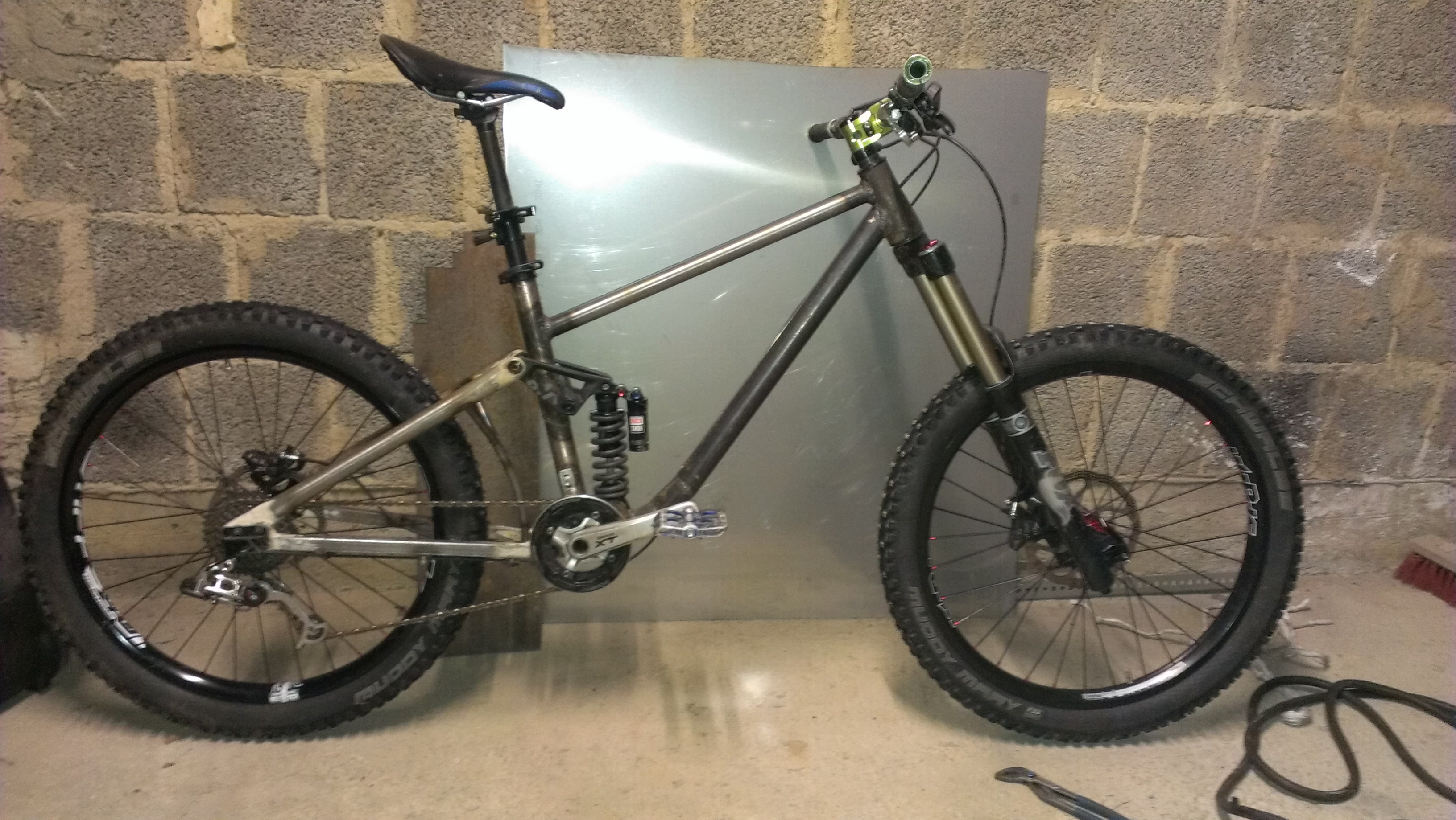

Sitzstrebe rechts
Eigenbau KeFü
der erste Rahmen
IMAG0319 im Album Rahmenbau
Nun mit Strebe im Hinterbau.
Oberrohr: 28x1,6mm
Unterrohr: 42x 2mm
Sitzrohr: 38x 0,7 mm + 36,6x X um auf 35mm innen zu kommen
Kettenstrebe; 20x20x1,5
Sitzstrebe: Wie Oberrohr
LW: 62%
Sitzwinkel: keine Ahnung, durch Versuch ermittelt
Syntace X-12
Dämpfereinbaulänge: 200X50
Stealth Vorbereitung links unten
Leitungsführung: geschlossen an der linken Unterrohrseite
Wippe oben: Giant
Wippe unten: Giant
FW hinten: 196mm
FW vorne 180mm
Gewicht wie auf dem Foto: 17,2 kg (fühlt sich nach weniger an)
To do: Gusset am Steuerrohr

Eigenbau? Respekt der Radstand ist mega mir scheint da sind auf dem Bild 26" Räder drin -- kommen noch 27,5"? Wie lang ist die Kettenstrebe bzw. wie groß bist du? wenn ich fragen darf?

Auf 27,5" umzurüsten habe ich überlegt.....passt auch rein ! Aber den LRS habe ich erst frisch aufgebaut, daher bleibt das erstmal so.....Körpergröße 178cm, Rahmen passt gut passt gut, Dank des tiefen Oberrohres und dem steilen Sitzwinkel auch bergauf und in sehr langsamen Passgaen (1-2km/h) gut zu fahren.
