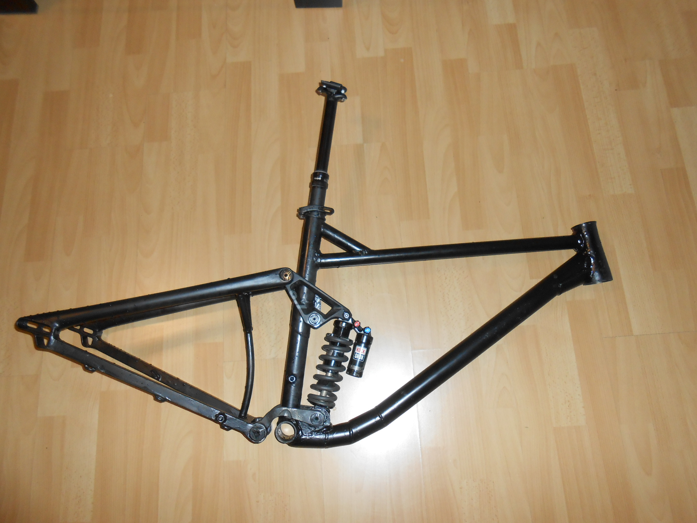

Zusammenbau mit provisorischem Rostschutzanstrich. Wer weis was nach den ersten richtigen Fahrten noch geändert werden muss....

#1 FeliXtreme (13.12.2015, 22:23)
Jetzt mit Gusset Fahrericht? Gewicht? Zeitaufwand (Planung/ Durchführung)? Geodaten? Körpergröße?
Avatar
#2 wegweiser2000 (13.12.2015, 23:05)
Schau mal meine Bilder durch. Unter einem steht dazu was. Gewicht liegt bei über 18 kg mitlerweile. Merkt man aber irgendwie nicht so....
Habe heute am Dünsberg im Matsch mehrere Abfahrten gemacht. Fährt sich besser als mein Liteville. Nur Hinterrad versetzen oder Wheely kann man vergessen bei dem Radstand und dem Gewicht. Ist halt mit 200mm und dem Radstand dfür sehr spurtreu.
Zeitaufwand gesamt: ca 150-170 h. Das darf man nicht in Geld umrechen.
Nerven: Alle verbraucht, hat sich aber gelohnt !
