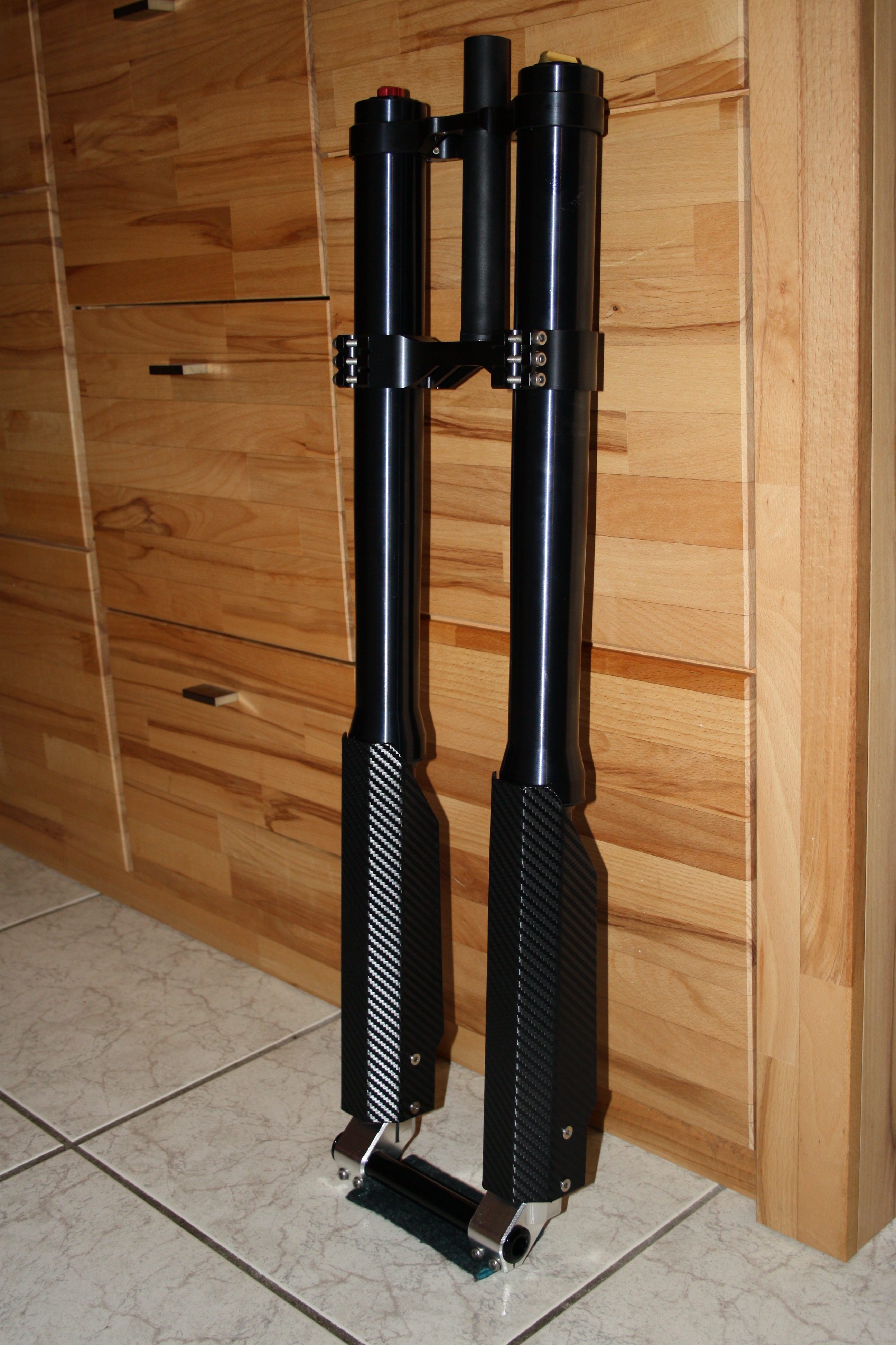

Fast fertig. Fehlen nur noch die Titanschrauben

Das mit den Titanschrauben habe ich auch vor. Hast Du die Schoner selbst laminiert? Bin nie dazu gekommen! Denke vielleicht dieses Jahr.
Würde aber auch welche kaufen, um mir den Stress zusparen. Geb mir doch mal Bescheid. Danke.

Nene das ist nur gute Folie. Hast du eigentlich ne Vernünftige Quelle für die Dichtungen?

Danke kommt in echt noch viel besser. Passt bestimmt gut ins Ion 20. Allein schon wegen dem fetten Unterrohr mit einem Durchmesser von 52 mm.

Habe es gerade in Deinem Album gelesen. Dann werde ich mir doch welche laminieren müssen. Vielleicht möchtest Du ja dann auch welche? Spart ca. 200g.
Ich habe die Dichtungen aus meinem MX- Shop des Vertrauen und musste sie in der Höhe etwas schleifen (siehe mein Video). Die Maße der Dichtungen sind kein Thema, jedoch die Einbauhöhe! Hinter der Dichtung sitz ein Sprengring und der brauch Platz.

Ich hab hier Dichtungen rumliegen. Jedoch in 7mm höhe. Alles andere würde passen. Hab dein Video gesehn. Werd ich wohl so ähnlich machen wenns soweit ist. Meld dich bei mir falls du mal die Schoner in Angriff nimmst.

Ich werde die Tage mal die Carbonlayer und den Rest bestellen. Die Form muss ich mir noch aus Blech biegen. Denke das nimmt noch einw enig Zeit in Anspruch.

ihr könnt auch Memory carbon nehmen.
ich habe auch einen fräser an der hand, der die form ausfräsen kann. muss man anschließend nur noch in den backofen legen, und in einer form legen(außen und innen form dann inen reindrücken)

Hört sich gut an. Werd die Gabel aber erst mal testen

Nach dem Test möchtest Du nie wieder eine andere fahren.
@BommelMaster Das mit der Form hört sich gut an, aber ich denke sehr kostspielig. Wenn der Preis stimmt wäre das für mich ein Option. Dann evtl. noch für die Manitou Dorado.

doch er wird eine andere fahren wollen, zumindest noch eine habe gerade geile rohre bekommen in schwraz, 35mm, sehr lang, super leicht. wird wohl bald ne neue DC gabel von mir geben. unter 2400g. freu mich schon

tuts bei der GF auch ne runde schoner form? habe ich bei meinen auch gemacht, und zwar 2 alu rohre für paar euro, das große hat passenden innendurchmesser, und das kleine aht passenden außendurchmesser.
das große wird längs in der hälfte zerteilt, mit der flex.
und das ist dann die form. alles rund.
wenn das bei der kova uach geht, könnt ihr euch für rund 30 -40 euro nen satz schoner aus memory carbon machen, vorausgesetzt ihr habt ne dxf datei!

Man könnte das Memorycarbon Außen um das Rohr biegen. Dann misst man einfach den Innendurchmesser der Schoner und fertig.
Ich würde es jedoch klassisch bevorzugen. Eckig aus Carbonmatten laminiert. Wenn es nicht klappen sollte, dann Memorycarbon.
