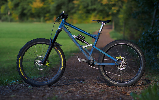

#1 foersie (31.12.2018, 14:44)
Schöner Aufbau! Kurze Frage: hast Du in den Rahmen 650B verbaut bekommen oder dazu eine neue Schwinge bei Kalle geordert? Danke dir vorab
Avatar
#2 US. (31.12.2018, 16:40)
Ist nur vorne 650B. Keine Chance im Heck! Hat so gut funktioniert mit 160mm an der Front. Gruss Uwe
Avatar
#3 foersie (04.01.2019, 11:41)
Allerbesten Dank! Hab auch mal mit Nicolai gesprochen, ein Umbau geht in keiner Weise.Bist du mit dem Setup so zufrieden?
Avatar
#4 US. (04.01.2019, 12:38)
puh, hab das Bike schon lange nicht mehr. Inzwischen Banshee Rune und Pole Evolink 158 gehabt.
Aber ja, ich war so zufrieden. War dann mehr ein leichtes Enduro-Bike als Freerider. Hat mir mehr getaugt und war an sich up to date wenn man kurze und handliche Bikes bevorzugt. Tretlager 350mm, Lenkwinkel 65°, robust, Hinterbau gut im Antritt und schluckfreudig. Im ION 18 Thread sind dazu auch einige Infos.
