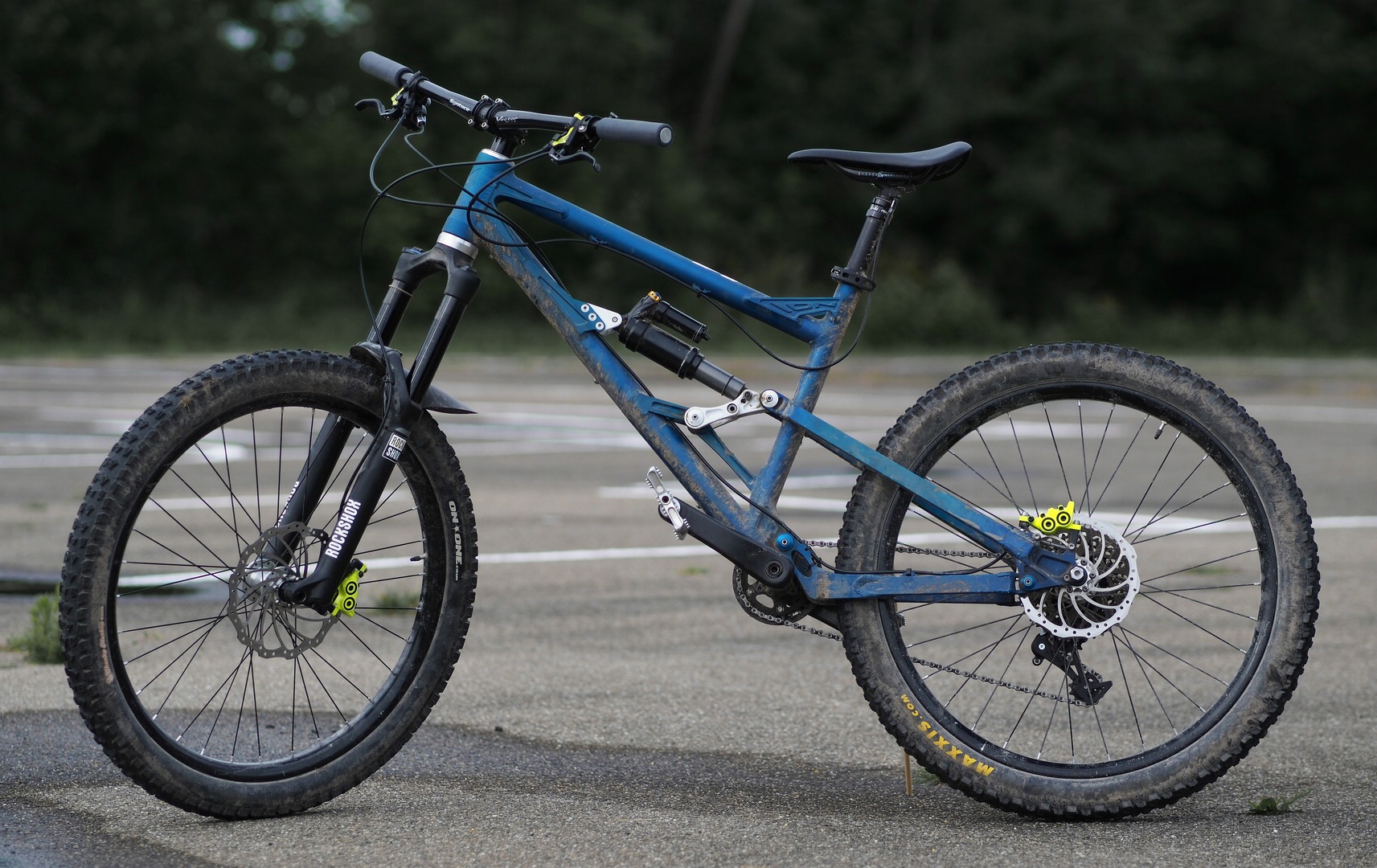

#1 belgiummtb (06.07.2015, 10:31)
hi,
wie fährt sich das ion mit der pike?
Avatar
#2 US. (06.07.2015, 12:27)
hab ich beschrieben:
http://www.mtb-news.de/forum/t/ion-18-aufbau-und-technikthread.546214/page-63#post-12981517
Rundweg sehr gut. Passt sehr gut zu Air-Dämpfer mit reduziertem Federweg am Heck. Der Geometrie tuts gut.
Avatar
#3 belgiummtb (06.07.2015, 12:45)
danke!
hast du eventuell auch schon mal an offset buchsen gedacht? um das heck bissel tiefer zu bringen eventuell?
Avatar
#4 US. (06.07.2015, 13:02)
Vorne tief hinten hoch tut dem ION 18 gut! Der Sitzwinkel ist nämlich eh schon sehr flach.
Lenkwinkel lässt sich besser mit Angleset anpassen. Das macht nämlich den Sitzwinkel steiler
Avatar
#5 AlteHippe (07.07.2015, 08:08)
Hi,
hab mal ne Frage und in deinem Link nichts dazu gefunden. Welches Dämpferlänge hast du denn hinten drin um auf 160/170mm zu kommen? Brauch man dann zusätzlich auch noch eine geänderte Aufnahme (länge) um die Geo nicht zu stark zu verändern? Oder spielt das keine Rolle?
Avatar
#6 US. (07.07.2015, 08:52)
165mm sind ein nachgemessener Wert. Dämpfer hat 222x69mm.
Bei 70mm Hub realisiert das ION 18 entweder 180mm oder 200mm Heckfederweg.
Aus meinem Vector Air bekomme ich in der Praxis aber nur 64mm. Bei der 180er Stellung des ULH liegt die Anfangsübersetzung bei 3,15. Damit ergibt sich ein Heckfederweg von 180 - 3,15 * 5 = 165mm. Dieser Wert ist messtechnisch validiert.
Eine andere Möglichkeit ist natürlich gleich einen kürzeren Dämpfer zu verbauen, Hub zu begrenzen und bei Bedarf eine andere vordere Dämpferaufnahme zu verbauen, die den Befestigungspunkt nach vorne oder hinten bringt. Die Möglichkeiten sind hier vielfältig um einen Federweg ganz nach Wunsch zu realisieren.
Sinnvolle Werte beim ION 18 liegen zwischen 160mm und 200mm.
Gruß, Uwe
