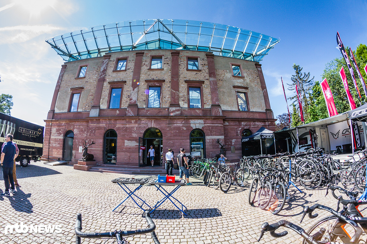

Oberhalb der hessischen Landeshauptstadt warten etliche Trails auf die Biker

Oberhalb der hessischen Landeshauptstadt warten etliche Trails auf die Biker im Album Felt 2016
