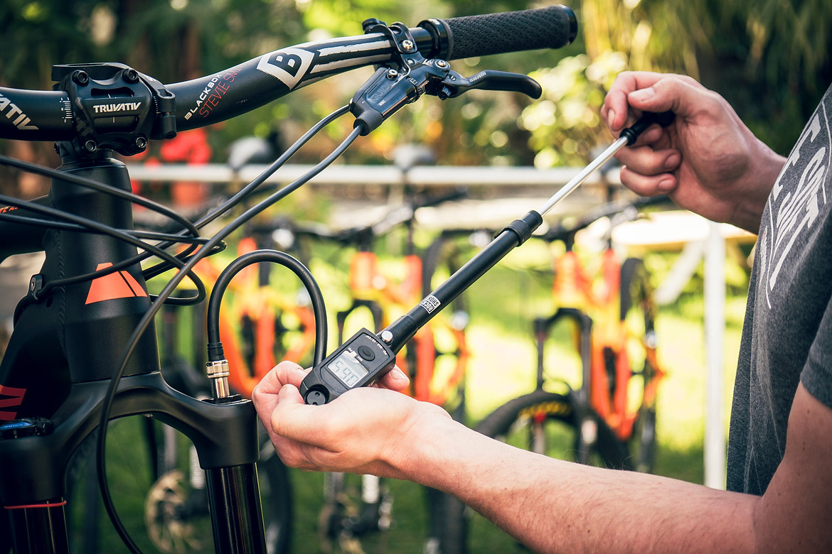

Die Token werden einfach in den Deckel geschraubt
Die Gabel wieder fest verschließen
Deckel mit bevorzugter Token-Anzahl einsetzen
Mit einer 24 mm Nuss lässt sich der Deckel entfernen
Umbau abgeschlossen
Mit einem 6 mm Innensechskant lässt sich der Token fixieren
Der erste Schritt ist mit der wichtigste
Mein persönliches Setup
Das sind sie
Ein ganz wichtiger Punkt
Umbau abgeschlossen im Album Hol das Maximum aus Deiner Federgabel
jetzt die Gabel wieder befüllen und auf zur nächsten Probefahrt
