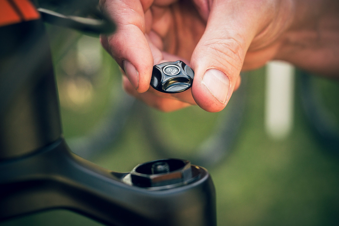

Der erste Schritt ist mit der wichtigste
Deckel mit bevorzugter Token-Anzahl einsetzen
Mit einer 24 mm Nuss lässt sich der Deckel entfernen
Umbau abgeschlossen
Mit einem 6 mm Innensechskant lässt sich der Token fixieren
Mein persönliches Setup
Das sind sie
Ein ganz wichtiger Punkt
Das sieht schon mal gut aus
Hier helfen mehr Luftdruck und mehr Dämpfung
Der erste Schritt ist mit der wichtigste im Album Hol das Maximum aus Deiner Federgabel
die Luft aus der Luftkammer lassen!
