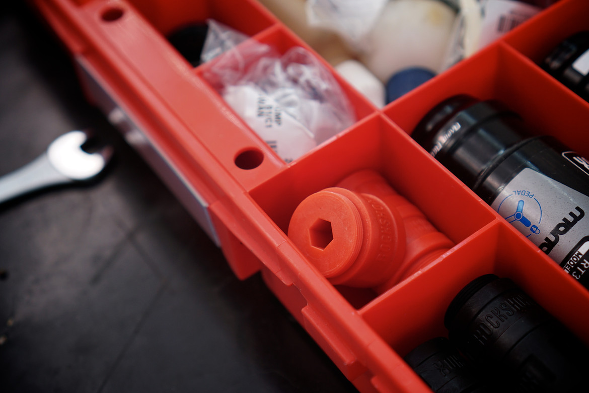

Das sind sie

Bei den Token handelt es sich um einfache Kunststoff-Zylinder mit Werkzeugeingriff und Gewinde. Wer eine Pike einzeln kauft, kriegt 3 Stück davon mitgeliefert, ansonsten sind sie im 3er Pack für ein paar Euro zu haben.
