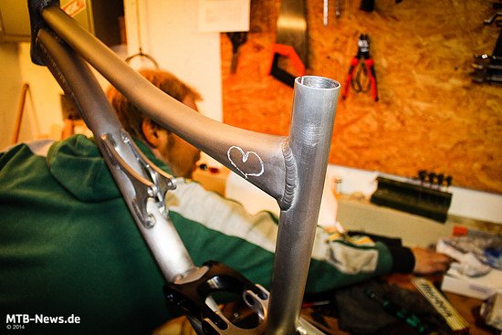

Wahre Liebe... noch nicht mal ein Dämpfer befindet sich im Rahmen und doch hat Giacomo ihn schon ins Herz geschlossen.

Wahre Liebe... noch nicht mal ein Dämpfer befindet sich im Rahmen und doch hat Giacomo ihn schon ins Herz geschlossen. im Album Teil 2 - Schweißen bis der Rahmen steht
