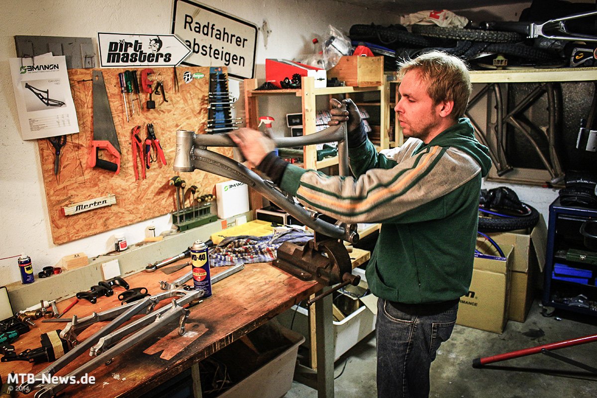

Ingenieur Stefan Mundorf gibt dem Hauptrahmen den letzten Schliff, bevor montiert wird. Auf eine Lackierung verzichtet man bei EMANON für den ersten Prototypen.
Passt alles? Das Steuerrohr wird gerichtet.
Anschließend wird nachgemessen - die Schweißarbeiten sind gelungen und das Steuerrohr steht parallel zum Sitzrohr.
